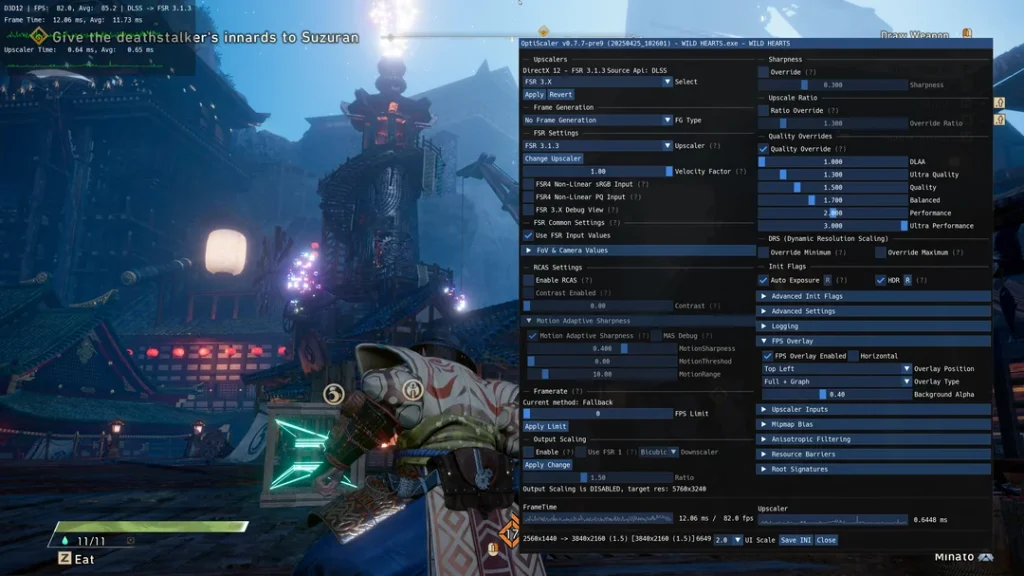

O Optiscaler é uma ferramenta de terceiros que atua como uma camada intermediária entre o jogo e os sistemas de upscaling ou frame generation. Ele intercepta chamadas gráficas e redireciona entradas e saídas entre tecnologias como DLSS, XeSS e FSR, permitindo combinações que não existem de forma nativa.
Com atualizações recentes em builds prévias, os desenvolvedores do Optiscaler passaram a utilizar uma versão mais nova do SDK FidelityFX, viabilizando o uso do FSR Redstone Frame Generation mesmo em jogos que só contam com suporte básico a upscaling, como FSR 2 ou DLSS 2.
O próprio projeto descreve essa fase como experimental, mas funcional o suficiente para testes avançados.

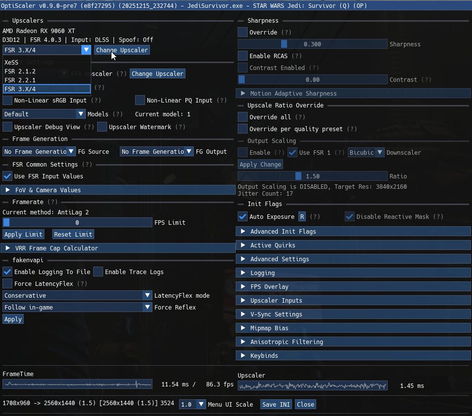

  5. Pressione a tecla Insert para acessar a interface do Optiscaler.
  6. Em Upscaler, troque o padrão (geralmente XeSS) para FSR 3.x/4.

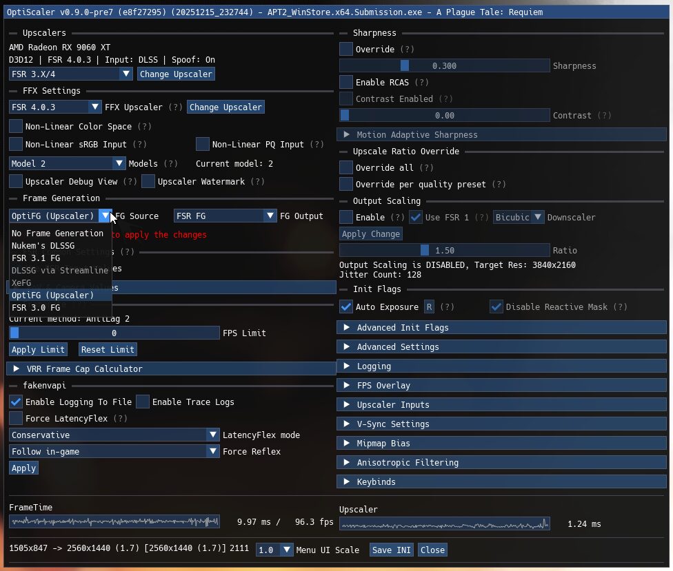

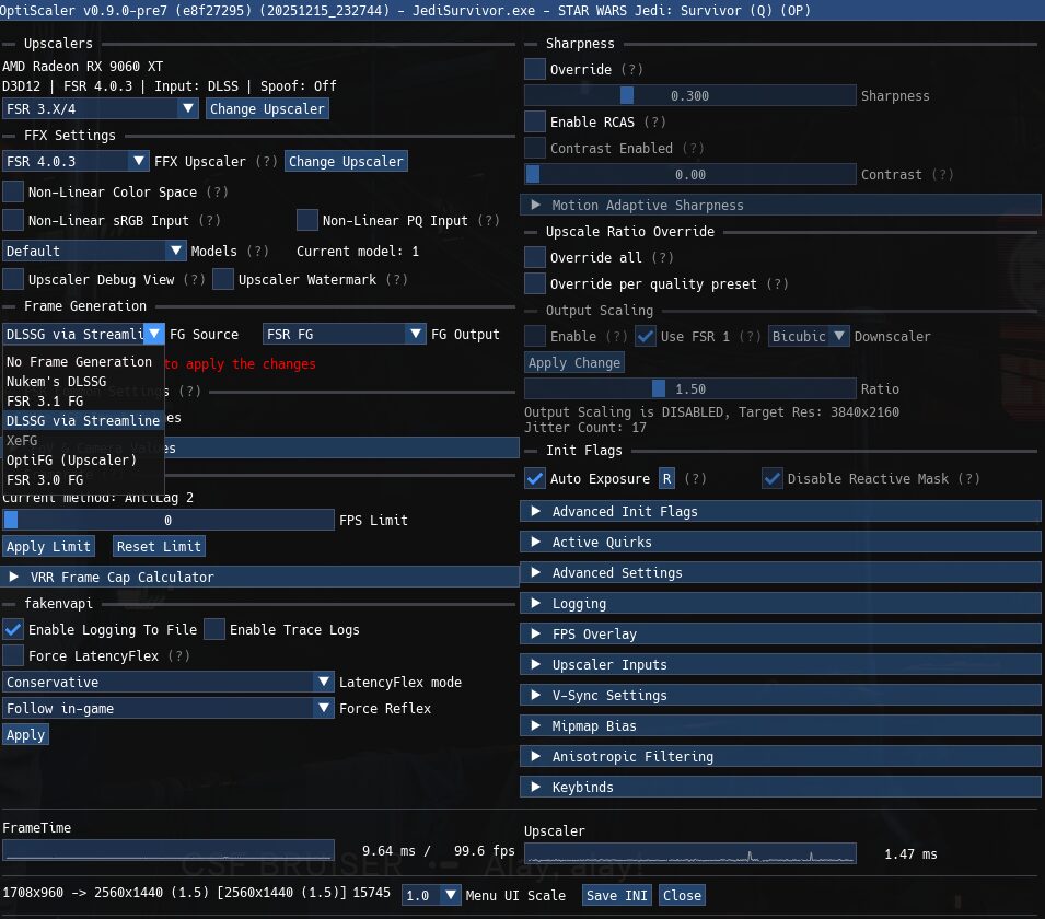

  7. Em Frame Generation, escolha a fonte conforme o jogo:
  8. OptiFG (Upscaler) para títulos com DLSS FG antigo ou sem suporte nativo a frame generation.
  9. DLSSG via Streamline para jogos compatíveis com Streamline SDK 2 ou superior.
  10. Em FG Output, selecione FSR FG.
  11. Em FSR FG, altere o modelo para FSR 4.0.0, que corresponde ao Frame Generation com machine learning do Redstone.

1. Jogos com DLSS Frame Generation via Streamline antigo
Em títulos que usam versões iniciais do Streamline, o Optiscaler recorre ao chamado OptiFG, um método que utiliza os mesmos dados do upscaler ativo para gerar quadros adicionais. Nesse caso, o usuário seleciona o FSR como upscaler e define o FSR Frame Generation como saída.

2. Jogos com DLSS Frame Generation via Streamline 2 ou superior
Aqui está o cenário mais favorável. Quando o jogo oferece DLSS Frame Generation moderno, o Optiscaler consegue aproveitar os inputs avançados do DLSS e redirecioná-los para o FSR Redstone FG. Isso acarreta em melhor exclusão de HUD, menos artefatos e uma sensação mais consistente de fluidez.
