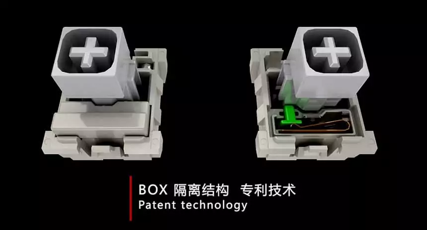

Os switches Kailh Box White apresentam uma resposta misturando o sistema de click do Kailh Low-Profile com um sistema de acionamento encapsulado em seu interior. O resultado é que além de ter uma resposta mais firme e menos irritante em barulho que a Cherry MX Blue, ele também possui um bom nível de resistência contra água e outros líquidos, embora não adianta colocar este nível de resistência nos switches se o resto do teclado não tiver o mesmo.

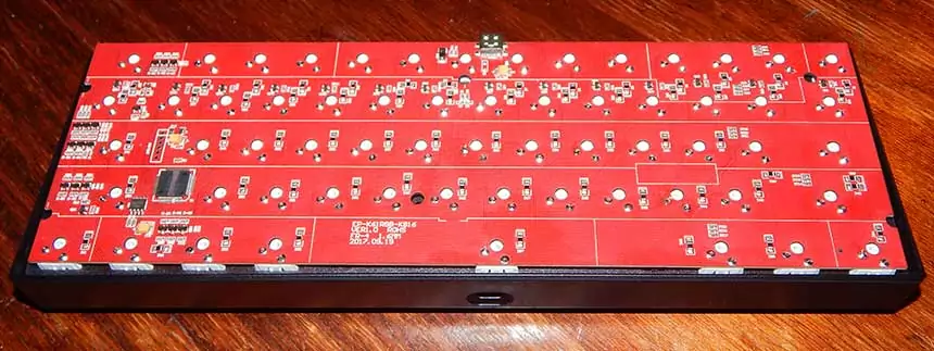

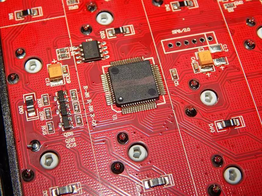

Já a construção interna também é caprichada, soldas bem feitas, conector USB tipo C, uma placa bem organizada e a controladora BYK816, a mesma que a de seu irmão CK103, embora curiosamente com efeitos de iluminação mais complexos que seu irmão maior.

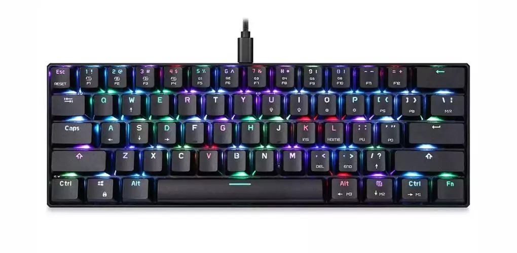

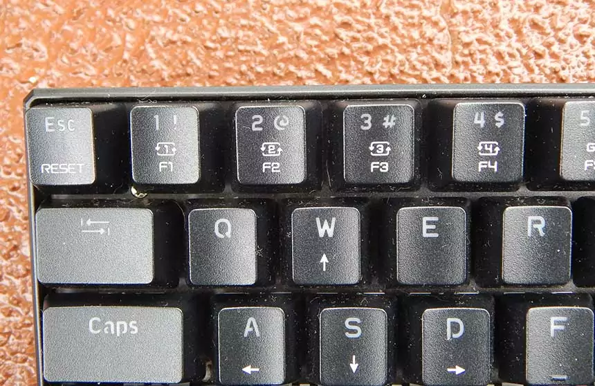

E agora chega de elogios e vamos às críticas. Em qualquer teclado 60% que preste, para utilizar teclas como F1, F2, F3 e F4, basta apenas segurar FN e apertar alguma tecla do numérico superior.
Não é o caso do Motospeed CK61. Para usar as teclas de função, você precisa desativar o numérico superior apertando FN + 1. Após, basta apertar 1, ou, 2, 3, 4 ou 5 para usar F1, F2, F3… E isso não é NADA prático ou intuitivo.

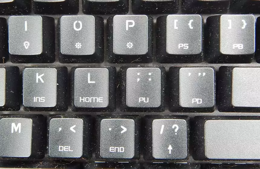

Mas então é só isso? Não, para usar teclas como Delete, Insert, Home, Page Up e outras, você precisa apertar FN + 2, o que faz as K, L, “Ponto e Virgula” e estas outras deixarem de funcionar para agirem como as teclas escritas a laser:
Em qualquer teclado 60% que preste, seria só apertar FN + L pra fazer o Home, FN + [ pra fazer o Print Screen… Fazer isso no CK61, não faz nada. Um erro tão amador que me faz perder respeito pela marca.
Também, caso você queira usar as setas, há duas formas, nenhuma intuitiva. Em muitos outros teclados 60%, você seguraria FN e após pressionaria WASD para fazer as setas.
Fazer isso no CK61 não faz nada, o teclado continua reconhecendo como WASD. Como então ativar essas teclas? Apertando FN + 4, o que desativa o WASD e ativa as setas no lugar. Super intuitivo, né?
Outra forma de fazer as setas é pressionando FN + 3, o que faz as teclas ALT Direito, Menu, CTRL Direito e “/?” serem reconhecidas como setas, o que também não é prático pois acaba inutilizando teclas úteis.
