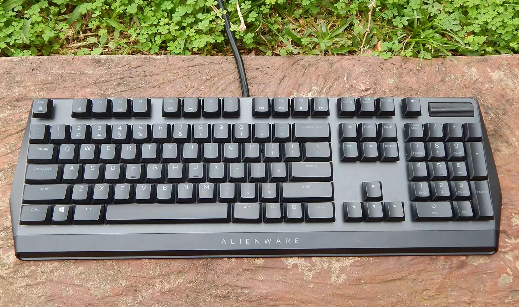

O Alienware AW510K, assim como os outros produtos da linha AW510, possui um design bastante interessante, “futurista mas sem exageros”, misturando recortes e diferentes tons de cinza com detalhes de iluminação que possuem a cor padrão “ciano”, elementos visuais característicos da Alienware, mas também é possível ajustar as cores no software.
Logo abaixo das teclas, há o logo da Alienware, o qual é bem iluminado e pode acompanhar a iluminação das outras teclas, assim como também pode ter efeitos individuais (ex: você pode configurar para o logo ter um efeito “respiração).

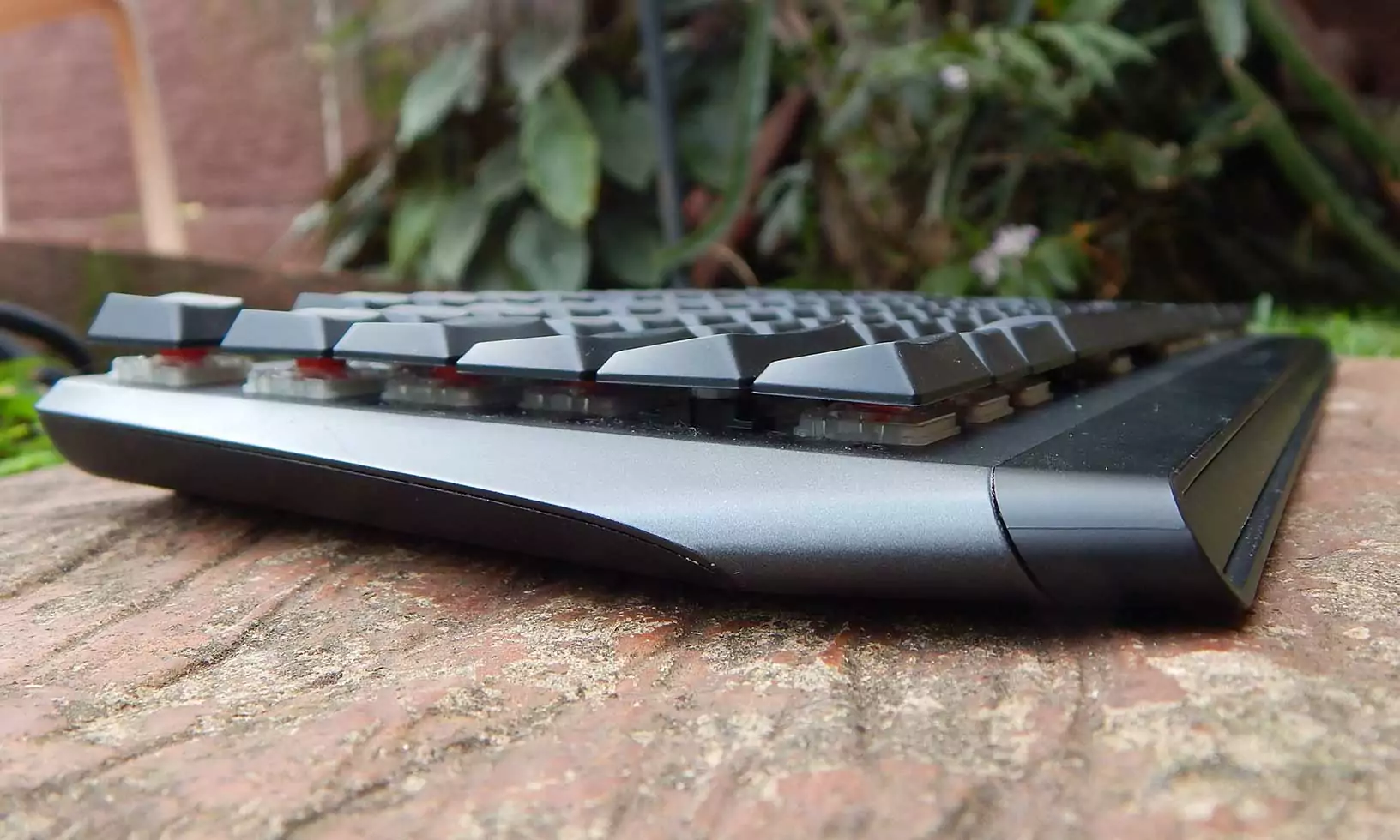

Um dos principais diferenciais deste teclado (e o primeiro teclado com estes switches que lançamos análise) é utilizar os switches Cherry MX Low-Profile, a versão “perfil baixo” dos switches Cherry MX, com menor altura, distância de ativação e percurso total do que switches Cherry MX comuns.
E como é a sensação de usar estes switches? Bom, no caso do Cherry MX Red Low-Profile, não muito diferente dos switches Red normais, são simples switches lineares, não há nenhum segredo ou fórmula especial neles.
Ainda assim, a lubrificação interna (se é que é feita) poderia ser melhor, não são os melhores switches lineares que já testei, mas pessoalmente, a resposta me agrada um pouco mais do que seus principais concorrentes, os switches low-profile Kailh Choc Red, embora menos do que o Kailh Choc Blue.

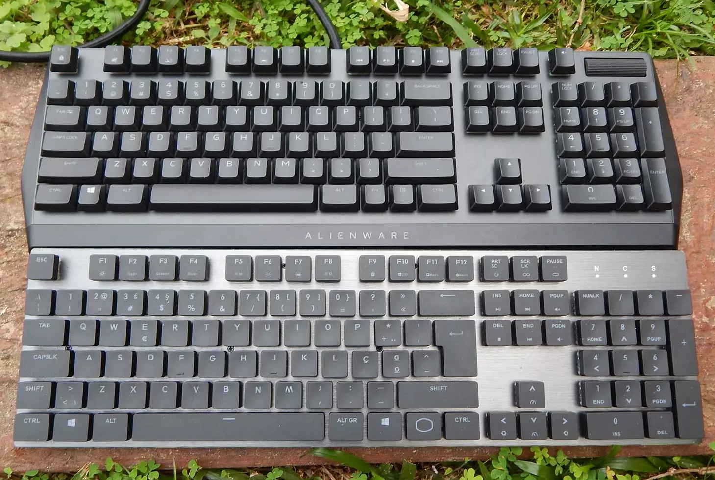

Curiosamente eu já tinha um teclado Cherry MX Red Low-Profile antes de ter o AW510K, o Cooler Master SK650. Porém, a minha experiência com o SK650 fora totalmente diferente do AW510K, as teclas são extremamente desagradáveis devido ao formato de keycaps sem espaçamento (o problema não é ser chiclete, é quase não ter espaço entre uma keycap e a outra), até mesmo a resposta dos switches parece diferente e inferior no teclado da Cooler Master.
Já minha experiência com o Alienware AW510K foi completamente diferente, o espaçamento é normal entre teclas e senti que a resposta dos próprios switches é melhor no teclado da Alienware, embora não sei se isto ocorre devido às keycaps ou se houve mudança na produção dos switches. Não há sombra de dúvidas de que o Alienware AW510K é um teclado muito superior ao Cooler Master SK650, embora a Cooler Master já está trabalhando para trocar as keycaps e melhorar o SK650 em lotes futuros.
Keycaps “normais” (OEM) até “cabem” nestes switches, mas elas ficam frouxas e batem contra a backplate (neste caso, a carcaça) do teclado, gerando uma resposta diferente, e na minha opinião, nada agradável. Logo, prefiro dizer que ele é incompatível com keycaps normais de “perfil alto”.
Os switches Cherry MX Low-Profile do AW510K, são “incompatíveis” com keycaps “comuns” de teclados mecânicos
A boa notícia é que já existem keycaps Double-Shot com perfil baixo, tal como o que há no Motospeed CK80. A má notícia, é que o AW510K tem um bottom row (CTRL, Windows, ALT, Espaço…) com tamanho fora do padrão do mercado, então vai ser difícil conseguir um conjunto compatível.

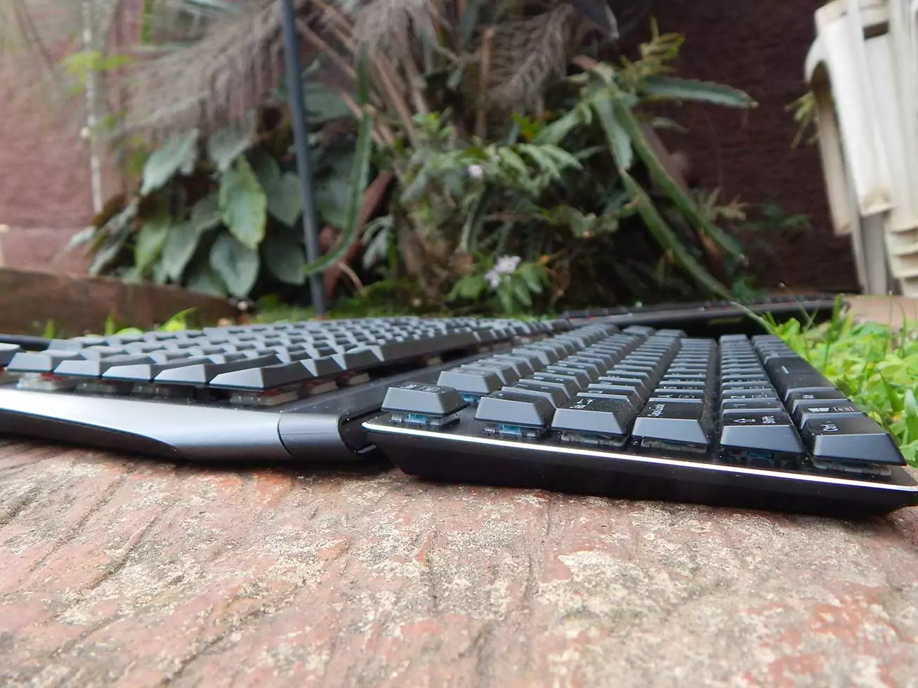

E outra ocorrência devido aos switches Cherry MX Low-Profile, é que assim como ocorre em outros teclados que usam switches com menor perfil, a maior proximidade entre os LEDs e o topo das keycaps, faz com que a iluminação seja mais forte comparado com outros teclados Cherry-like que também usam LEDs SMD (LEDs que são posicionados na PCB do teclado, ao invés de estarem na parte superior do switch).
Mesmo usando switches Cherry MX Low-Profile, realmente não consigo considerar o Alienware AW510K como sendo um teclado “perfil baixo”, pois o seu corpo não possui esta característica, a carcaça do AW510K é um tanto alta.
Teclados como o Motospeed CK80 conseguem ter o mesmo perfil que o Alienware AW510K apenas utilizando keycaps de perfil baixo, enquanto teclados como o Sharkoon Purewriter, Gamdias Hermes P3 e Logitech G915, utilizam switches Kailh Choc, os quais possibilitam estes terem um perfil consideravelmente menor do que o do AW510K.

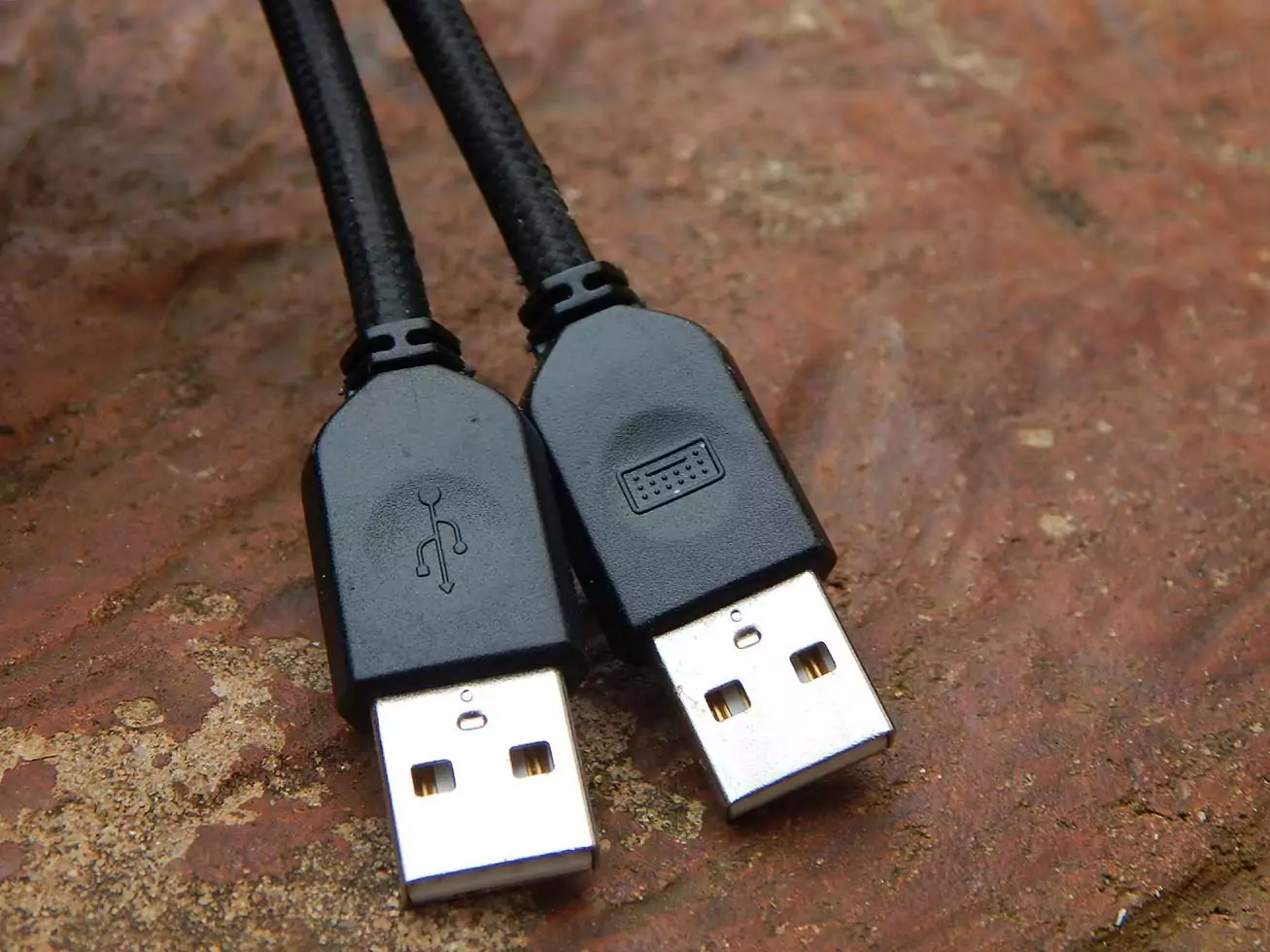

Atrás do teclado, há uma porta USB adicional, a qual requer que um segundo cabo seja conectado no computador.
Embora isso talvez possa ser visto de forma negativa por algumas pessoas, o fato é que uma única USB 2.0 é incapaz de transferir energia suficiente para o teclado e para alguns dos dispositivos que podem ser conectados na USB adicional. Se o teclado usasse apenas um cabo para os dois, ocorreria problemas assim como ocorrem no CM Storm Trigger, onde ao conectar algo que consome muita energia na USB, o teclado deixava de funcionar.
A única alternativa para ter energia suficiente para um HUB usando apenas um cabo, seria utilizar um cabo USB 3.1, mas o único teclado que fez isso até agora foi o Cooler Master MK850.

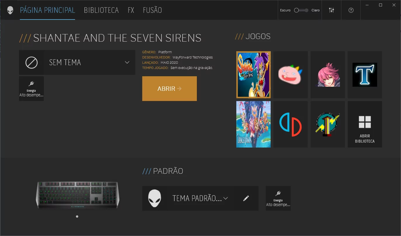

Vamos então abrir o software Alienware Command Center:
O maior problema do Alienware Command Center, é que ele junta diversos recursos em um só, inserindo abas e funções que podem ser julgadas “desnecessárias” para o software de um teclado. A princípio, ele foi projetado para ser um launcher de jogos, usar essa função de launcher para ter perfis individuais para cada jogo, esse software também mexe nas configurações de energia do Windows e ele é utilizado por computadores e notebooks Alienware para fazer ajustes e verificar dados como temperatura, etc…
O Alienware Command Center é um software extremamente completo, com escalamento para diferentes resoluções, ajuste de tamanho, ajuste de temas/skin e efeito de fundo… O problema é que todas estas funções e recursos acabam assustando alguns usuários e ofuscando as funções principais.
Adicionemos isto à tradução “problemática” do software, e a confusão se torna ainda maior. Há alguns termos que foram “traduzidos diretamente”, sem entender o contexto do recurso, assim como também palavras e textos que ficaram maiores em português do que a interface permite exibir, gerando “cortes” e termos sem sentido ou explicação.
Dessa aba principal, a única coisa que vamos fazer é clicar na caneta, o resto é irrelevante para análise.

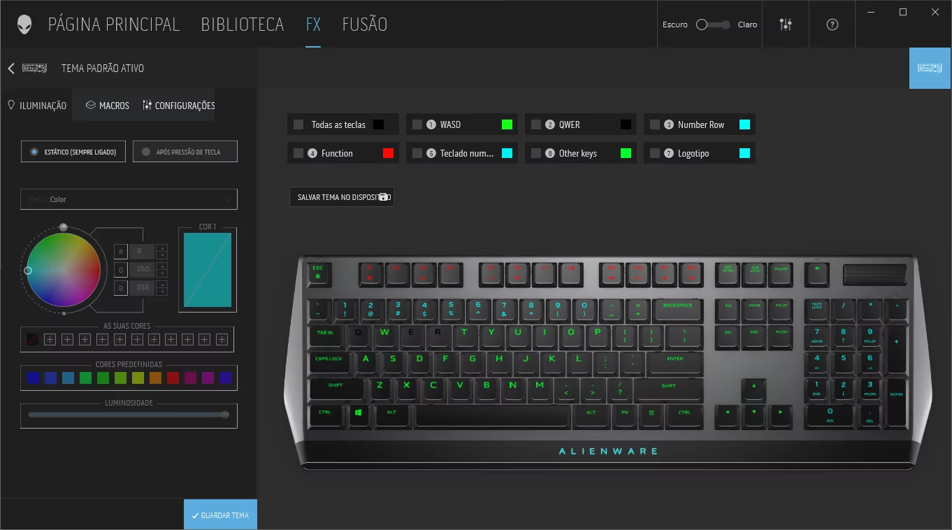

Na primeira aba temos o controle de iluminação, onde podemos definir múltiplos efeitos para o AW510K, assim como também definir efeitos para as camadas pré-definidas (WASD, Numérico, Logo…). É também possível definir um “efeito após pressionar a tecla”.
Algo interessante do Alienware AW510K, é que cada tecla pode ter um efeito diferente da outra. Por exemplo, você pode configurar o WASD para ter o efeito “respiração”, as setas para terem ciclo de cores, o numérico superior fazer uma onda de cores…
Embora há muitos teclados que façam parcialmente isso, apenas teclados iluminados “high-end” conseguem ter múltiplos efeitos e camadas ao mesmo tempo, e neste quesito a Alienware está no mesmo nível que marcas como Corsair, Cooler Master, Razer, Roccat e SteelSeries.

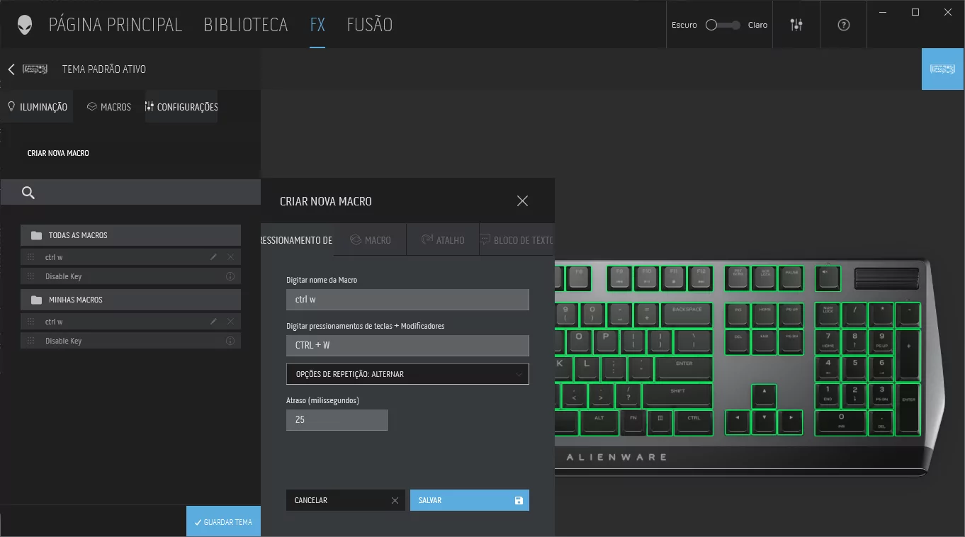

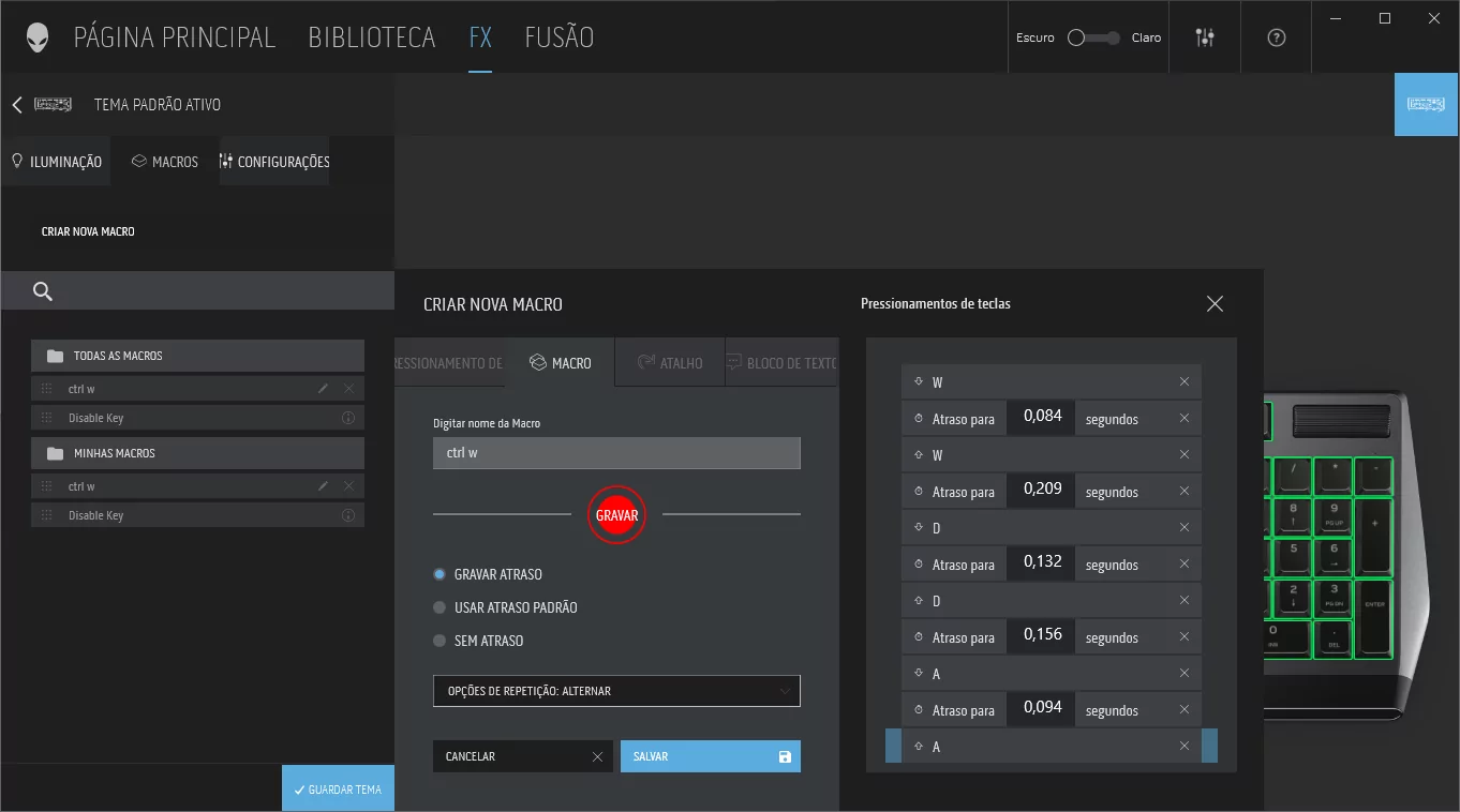

Prosseguindo, temos o sistema de macros, o qual é relativamente simples e bem implementado, há todas as opções de repetição, ajuste de atraso, pode-se configurar um bloco de texto como macro, é possível editar macros após gravá-las… Enfim, há o que se espera de um teclado gamer “high-end”, similar ao que há em teclados da Corsair, Logitech, Razer, Roccat e SteelSeries.
