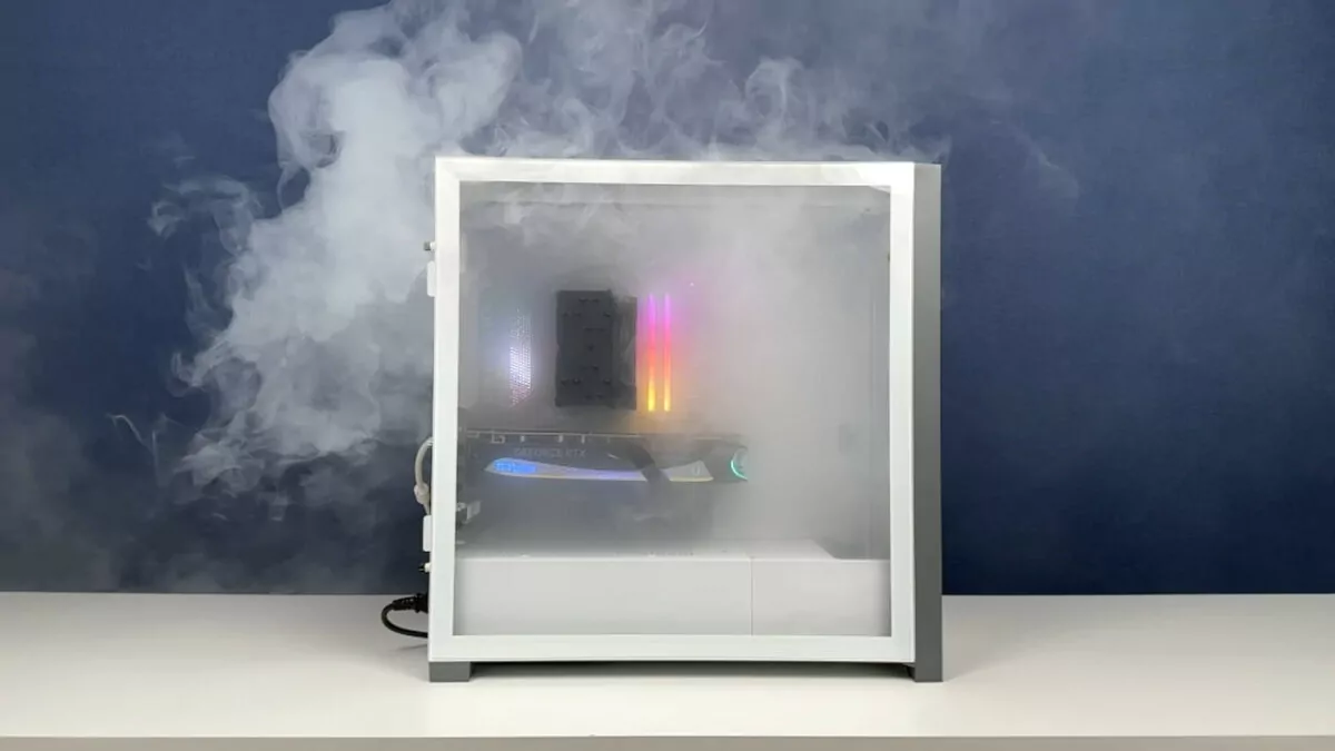

Como eu jogo ar
O fluxo de ar pode ser criado de duas formas principais. Você pode empurrar ar externo, mais frio, para dentro do gabinete. Ou você pode puxar o ar quente interno pra fora. Essas duas estratégias podem ser feitas isoladamente ou em conjunto.

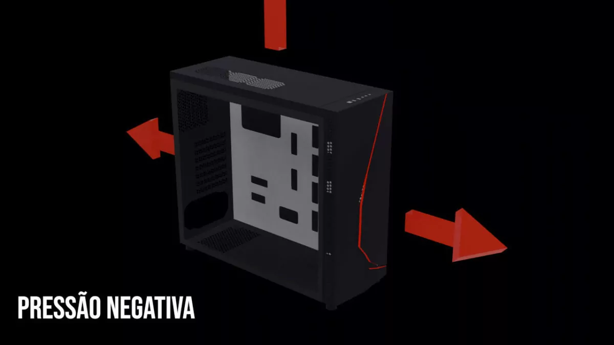

Ao empurrar ar mais gelado para dentro do gabinete vocês está criando a pressão positiva. É tipo encher uma bola, só seu gabinete não vai inchar como se fosse um pneu.
Isso acontece porque a diferença de pressão entre o interior e o exterior vai criar a tal pressão positiva, que cria um fluxo de ar saindo do gabinete para compensar a diferença entre a pressão do ar interna e externa. Basicamente, é como se o ar externo entrando empurrasse o ar interno pra fora.
Quando você puxa o ar, a situação se inverte. Ao retirar ar do interior, você está reduzindo a pressão interna, e o movimento é do ar externo entrando para equilibrar essa pressão, novamente.
Então dá pra empurrar ar pra dentro, dá pra puxar o ar pra fora. E tem uma estratégia que a maioria da galera usa, quando tem mais de uma fan: as duas coisas, com parte das fans colocando ar pra dentro, parte puxando pra fora. Mas afinal, o que é mais efetivo? E quantas fans eu preciso? Hora dos testes!

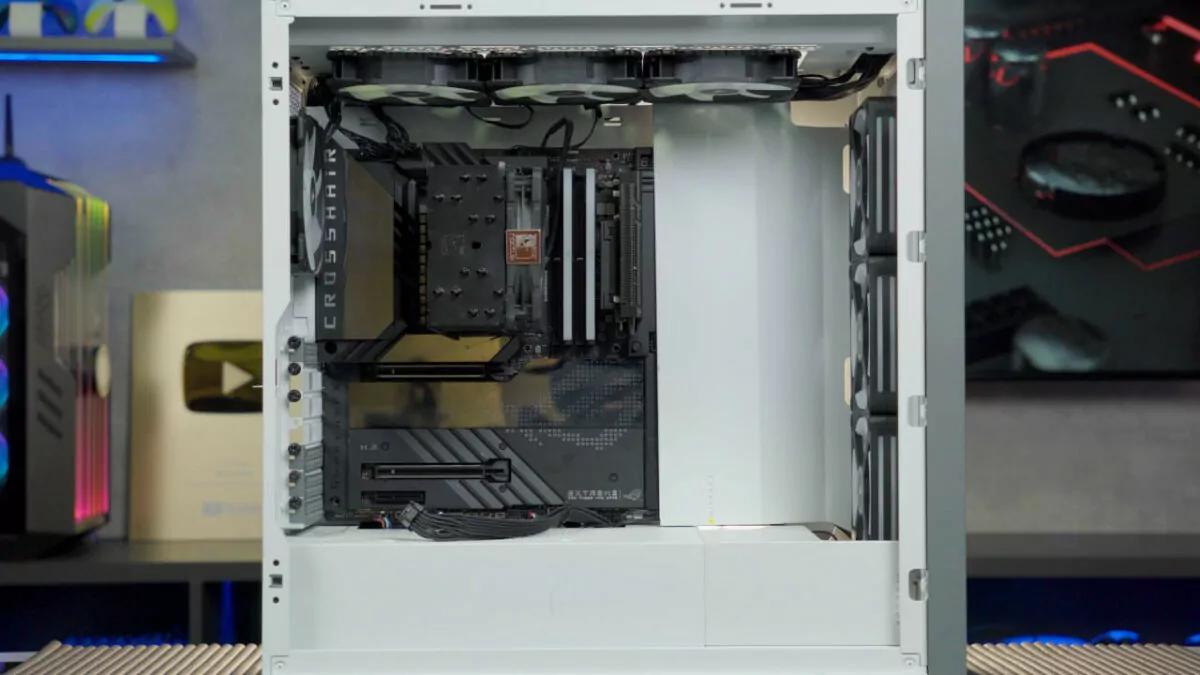

Para nossos testes, vamos usar de base um gabinete bastante versátil da Corsair, o iCUE 5000X RGB MID-TOWER. Ele conta com uma boa variação de posicionamento para fans, com 10 posições para fans de 120mm pelo gabinete todo.
Nós usamos um hardware de potência intermediária, com peças que dissipam uma boa quantidade de calor, mas sem ficar buscando os hardwares mais insanos nesse aspecto. A RTX 4070 Ti tem 285W de dissipação de calor, algo bem abaixo dos insanos 450W de RTX 4090, mas consideravelmente acima dos 115W de uma RTX 4060.
Ajuste as demandas de acordo com as peças que possui em casa, sendo que hardwares topo de linha vão aquecer mais, e peças mais básicas, menos.
Especificações do PC testado:
- Processador AMD Ryzen 7 7800X3D – link da análise
- Memórias Corsair Vengeance DDR5 @5600MHz CL36 16GB (x2)
- Placa-mãe ASUS ROG CROSSHAIR X670E Extreme – vídeo com impressões
- Water cooler Corsair H150 RGB 360mm – artigo de teste
- Air cooler Noctua U12S – site oficial
- Placa de vídeo Zotac GeForce RTX 4070 Ti Trinity – link da análise
- Fonte Corsair RM1000x 1000W
- Gabinete Corsair iCUE 5000X RGB Tempered Glass Mid-Tower ATX PC Smart Case – vídeo de montagem
