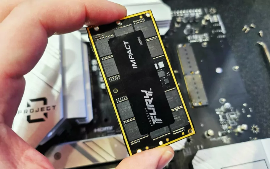

Durante nossa cobertura da Computex 2024 conhecemos de perto as novas memórias CAMM2, com a Kingston sendo uma das empresas pioneiras no novo formato que chega no padrão DDR5 para desktop e notebook.
Nessa publicação mostro em detalhes o novo formato, que muda completamente quando comparado ao padrão tradicional. As memórias CAMM2 são baseadas um único módulo, ou seja, acabou o single-channel, sendo que o módulo já tem a quantidade de memórias em um sistema dual-channel, ou mesmo mais canais dependendo o módulo e plataforma.
CAMM2 terá um único módulo para dual-channel com capacidade de até 128GB

Outra novidade é que os módulos conectados em encaixe vertical mudam para um novo módulo que “deita” sobre a conexão da placa, como é possível ver na imagem abaixo. As primeiras placas-mãe com suporte ao novo padrão serão baseadas em chipsets Intel Z890 (soquete LGA-1851) para os processadores Arrow Lake-S.
Colocação de memórias CAMM2
Placa-mãe MSI Z870 dektop com slot CAMM2
É importante destacar que o projeto inicial consiste em dois formatos, CAMM2 e LPCAMM2, para desktop e notebooks respectivamente.
