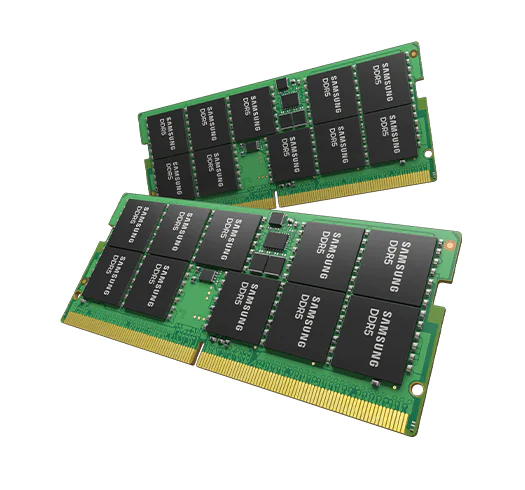

Memórias DDR5 da Samsung – Créditos: Samsung
Resumidamente, o código de correção de erro (Error Correcting Code) é um algoritmo de detecção e correção de dados. Sua principal atuação é em servidores e computadores empresariais que nunca podem parar de trabalhar por serem responsáveis por conteúdos de extrema importância e valor, mas também está disponível para consumidores intermediários.
Este método insere bits de paridade junto com os dados armazenados, sendo gerados usando algoritmos específicos que permitem criar códigos que podem detectar e, em alguns casos, corrigir erros nos dados. Os dados, juntamente com os bits de paridade, são armazenados na memória, e a quantidade de bits de paridade vão depender do tipo específico do código de correção de erro.
Os algoritmos do ECC leem os dados da memória constantemente, enquanto o controlador de memória realiza uma verificação usando os bits de paridade. Ele compara os dados lidos com os bits calculados para verificar se há algum erro e, se um erro for detectado durante a verificação, o controlador pode identificar a posição exata do bit com erro nos dados e corrigi-lo.
