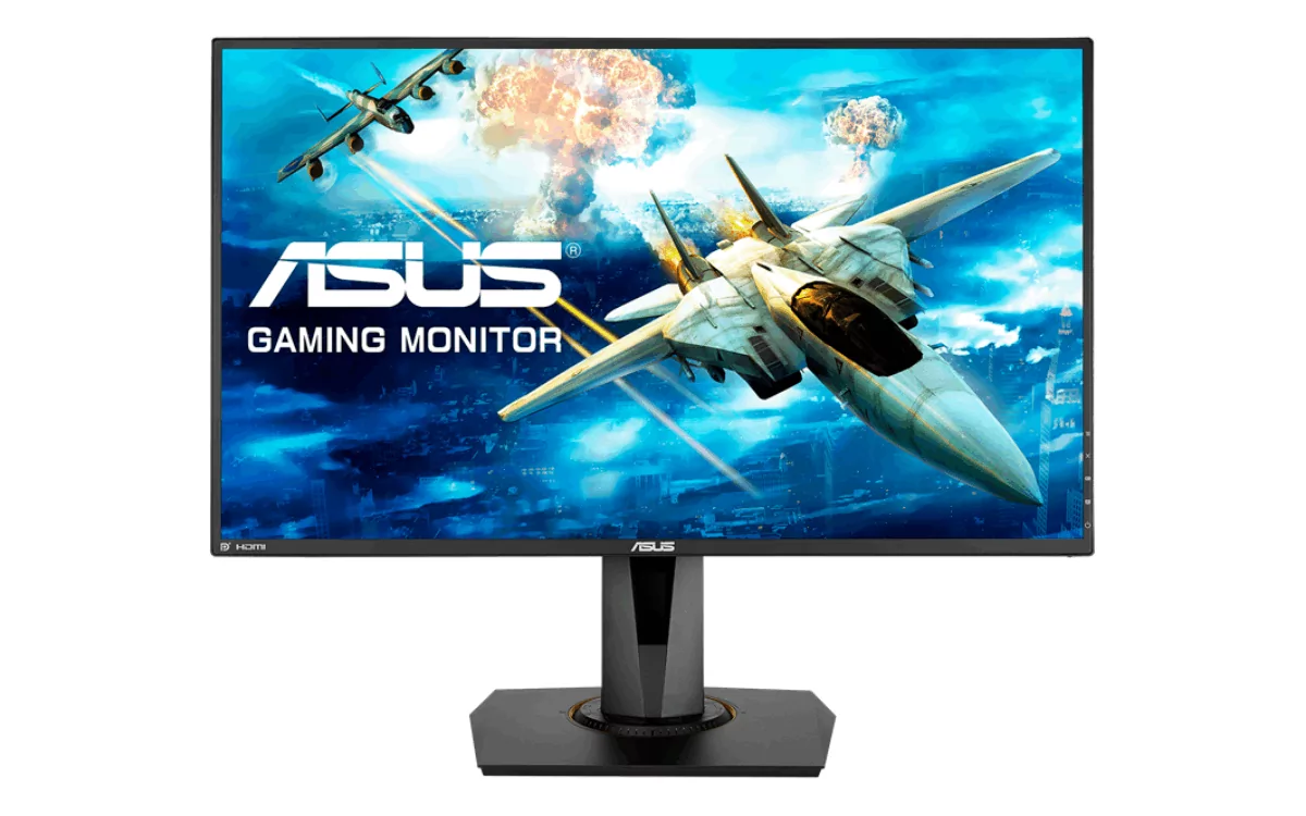

Painel TN
A sigla TN significa “twisted nematic” ou nemático torcido, em tradução livre. Neste tipo de tela os cristais líquidos são torcidos à medida em que a luz passa por eles. Essa tecnologia é a mais antiga entre as três telas LCD de LED aqui apresentadas e, por isso, é também a mais acessível, em geral.
Outra qualidade dos painéis TN é que foram os primeiros a contarem com taxas de atualização mais altas e um tempo de resposta menor. Por isso, eles tornaram-se os mais indicados para jogos, em especial os competitivos, onde os reflexos são primordiais para um desempenho superior.

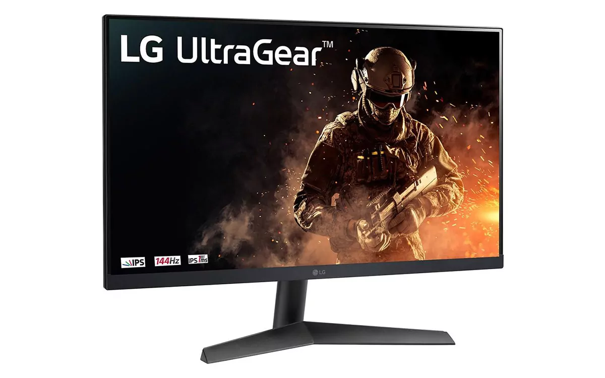

Os painéis IPS ou “In-plane-switching” são tipos de painéis LCD que apresentam os cristais líquidos alinhados em paralelo com o vidro. Por causa desta característica, os monitores IPS são capazes de reproduzir cores de maneira mais precisa, além de oferecer uma visualização melhor em diferentes ângulos que em um monitor TN.
Devido às características apresentadas, os monitores IPS são mais indicados para profissionais que necessitam de uma boa precisão de cores, como designers e editores de vídeo, por exemplo, e para quem deseja um nível acima de qualidade no consumo de mídias. Por tudo isso, os painéis IPS são, em geral, mais caros que os VA e TN.
Outro ponto é que é mais difícil de se produzir um painel IPS com alta taxa de atualização ou tempo de resposta em comparação a um TN, por exemplo. Eles existem e já são até populares nas lojas, mas o preço de um IPS com estas características costuma ser maior.

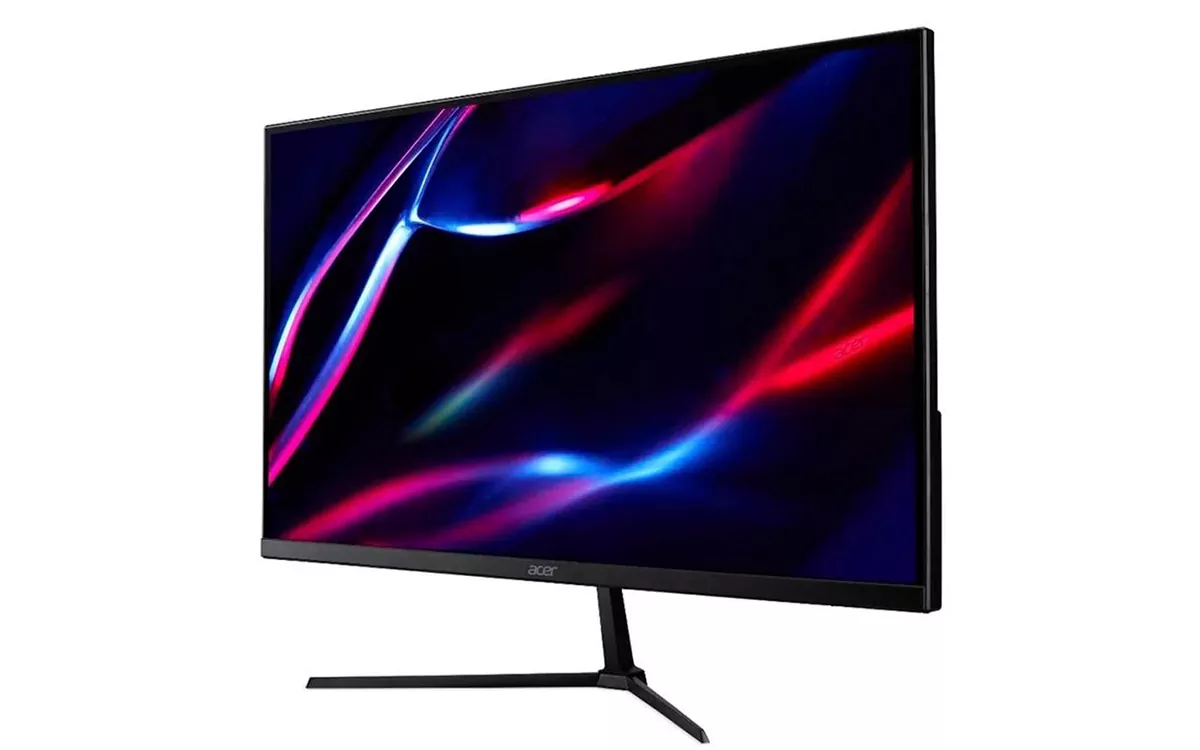

Monitor Gamer Acer painel VA
Monitor Gamer Acer QG270 Nitro painel VA Imagem/ Reprodução Acer

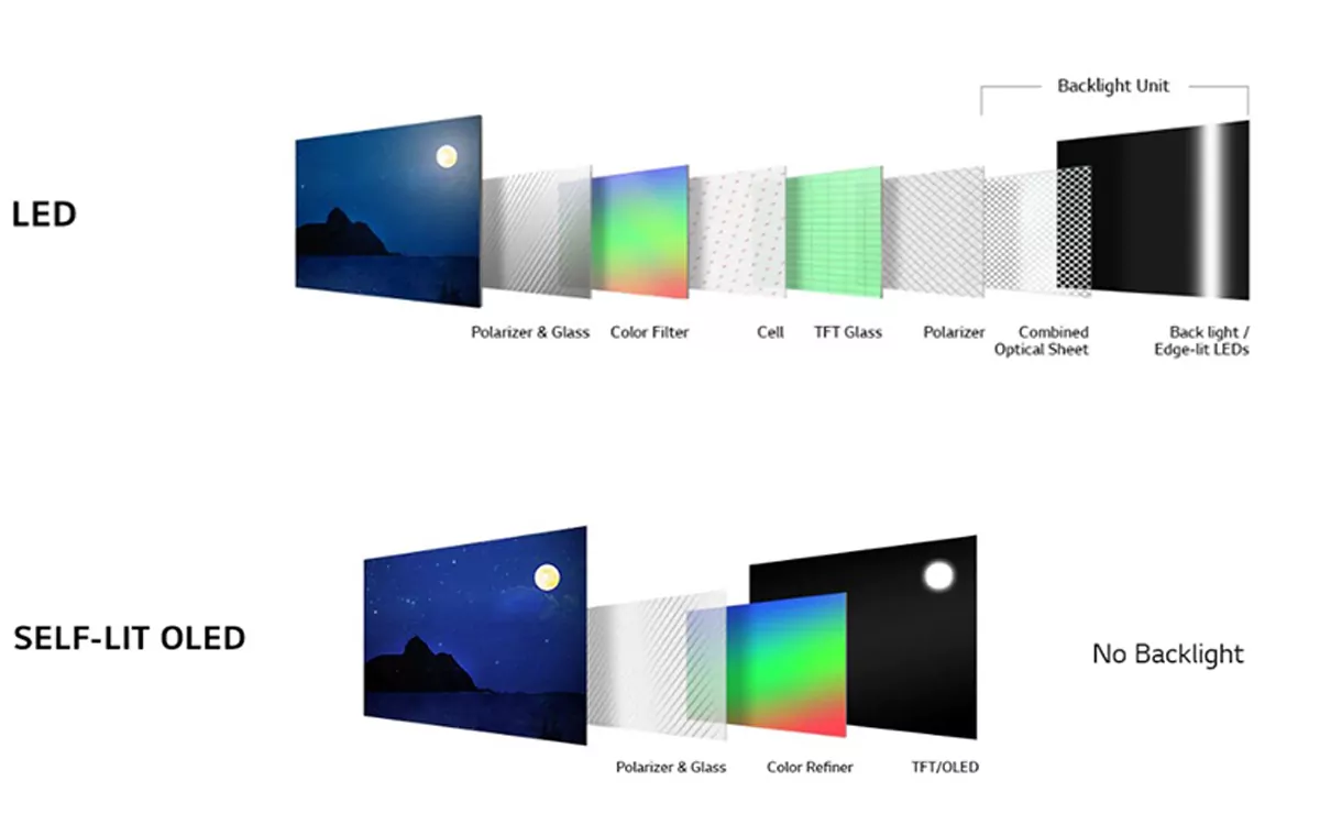

Os monitores OLED, “organic light-emitting diode”, estão em uma categoria diferente, já que possuem uma tecnologia diferente das telas de LCD padrão LED. Enquanto os modelos LCD mais comuns utilizam lâmpadas de LEDs para a iluminação de fundo, nos OLED cada pixel produz sua iluminação separada, o que permite entregar um brilho, contraste e qualidade de imagem melhores.
Comparação LED e OLED
Imagem/ Reprodução LG
A título de comparação, o OLED é capaz de entregar um contraste de até 100000:1, o que significa que os brancos são até 100.000 vezes mais brilhantes que o preto. Em contrapartida, os LED têm uma taxa de contraste, em média, de 1000:1. Outro diferencial é que o OLED não precisa de muitos filtros para a produção das cores, diferente dos LED, o que também possibilita a produção de monitores mais finos.
LED e OLED contraste
Por tudo isso, o OLED é capaz de entregar cores mais vivas, com contrastes melhores, além de fornecer ângulos de visão melhores, tanto no sentido vertical quanto horizontal. Ou seja, em geral, é um painel melhor que os LCD de LED mais comuns. Isso, no entanto, faz com que eles custem consideravelmente mais, além de serem mais escassos no mercado. Ele é mais presente em televisões topo de linha ou mesmo em celulares.

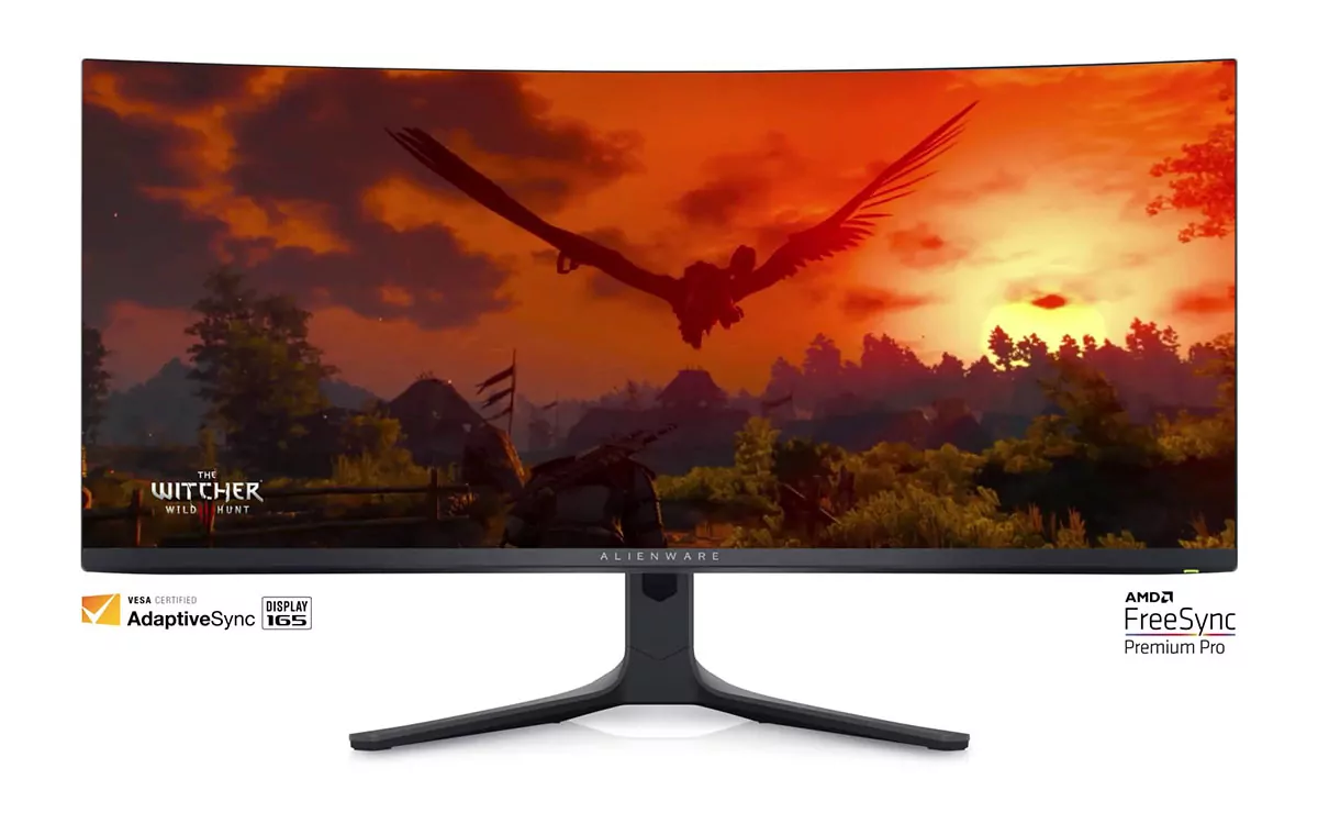

Monitor gamer OLED DELL
Monitor Gamer Curvo Alienware QD-OLED AW3423DWF Imagem/ Reprodução Dell
