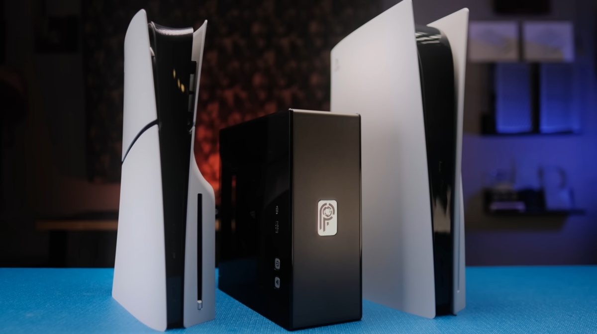

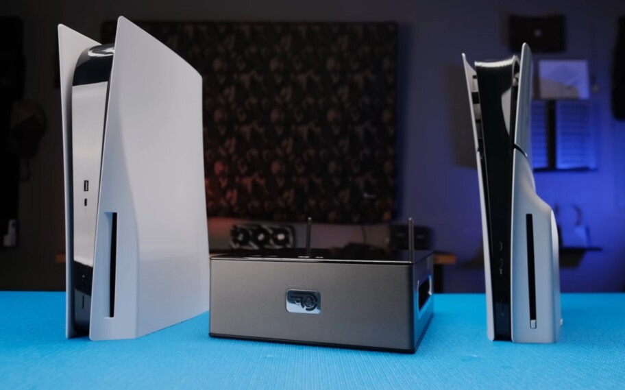

Lançado em 2020, o PlayStation 5 (PS5) é conhecido por ser um console com dimensões generosas, mesmo em seu modelo slim. No entanto, o canal Not From Concentrate conseguiu transformar o dispositivo em algo mais compacto e energeticamente eficiente do que as versões lançadas pela Sony até o momento.
Chamado pelo canal de PS5 Redux, o projeto promete ser uma versão mais refinada e discreta do console de mesa. Embora esse não seja o primeiro experimento dos criadores responsáveis para transformar o produto em algo mais bonito e portátil, a tentativa recente se diferencia por estar acessível ao público em geral.
Em sua loja oficial, o Not From Concentrate está vendendo por US$ 10 (R$ 53,60) os manuais e arquivos necessários para você criar o mod em sua casa. No entanto, os criadores do projeto afirmam que ele não é simples e exige algumas peças que podem custar bastante dinheiro.
PS5 Redux é uma versão luxuosa do console
Para conseguir reduzir consideravelmente o tamanho do console da Sony, os criadores do PS5 Redux usaram um chassi de 6 litros com acabamento em alumínio. Enquanto o sistema de heatpipes é o mesmo do aparelho original, seu resfriamento é enriquecido por um cooler Alpenfohn Black Ridge.

Além disso, duas ventoinhas de 120 mm da Noctua, bem como três exaustores de 60 mm, são necessárias para garantir o funcionamento mais fresco do hardware. O processo detalhado no vídeo divulgado pelo canal mostra que é preciso ter bom conhecimento técnico para fazer diversas etapas, que exigem desmontar vários elementos do dispositivo.
Ele envolve inclusive mudar a fonte de alimentação do PS5, bem como mexer com partes de seu cabeamento interno. Em outras palavras, o processo de mod só deve ser seguido por quem tem experiência na área, bem como o tempo e o dinheiro necessário para comprar suas partes — e o desprendimento necessário para não ligar se o hardware parar de funcionar.

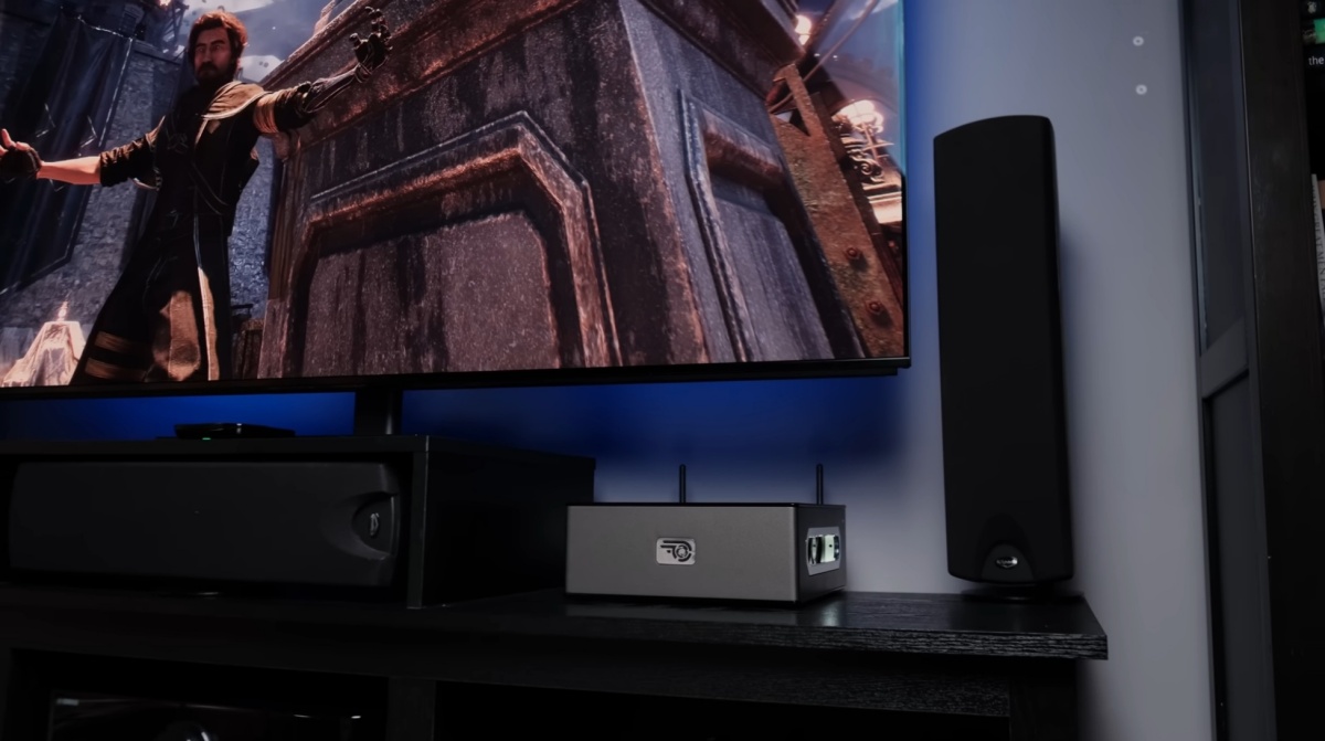

O resultado final do PS5 Redux é um aparelho que não somente consome menos energia, como opera a temperaturas mais baixas do que o console original. Além disso, a versão criada pelo canal traz 4TB de armazenamento M.2 e uma fonte de 500 W que evita os desligamentos inesperados que as versões anteriores do projeto costumavam apresentar.
