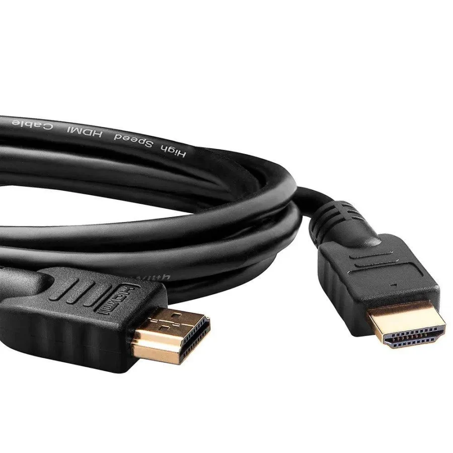

Acontece que o desempenho do HDMI é influenciado por variáveis como resolução, taxa de atualização, materiais utilizados no cabo HDMI e se o fio é passivo ou ativo. Existe, no entanto, uma faixa considerada segura por profissionais de AV, que geralmente é de 7,5 a 15 metros.

Isso não significa que o usuário esteja em risco se comprar um cabo de alta qualidade de 18 metros. Acontece que, de modo geral, cabos HDMI com mais de 15 metros são mais propensos à degradação do sinal do que cabos mais curtos.
Acima dos 15 metros, é mais provável que o usuário experimente anomalias visuais, interrupções de áudio ou falha completa do sinal. Porém, abaixo disso eles tendem a funcionar corretamente e são uma verdadeira solução “plug and play”.

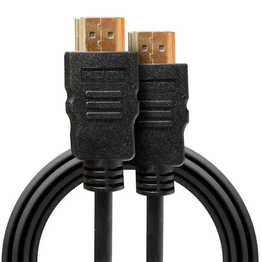

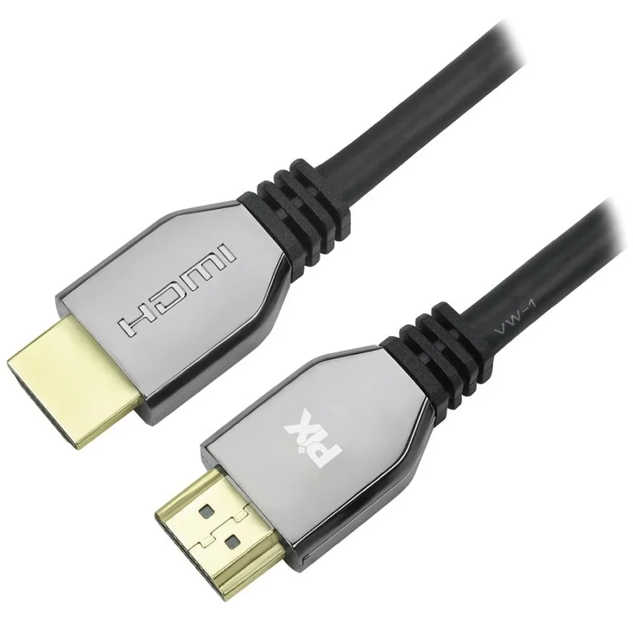

Os cabos HDMI passivos não possuem amplificadores ou reforçadores de sinal integrados. E, por isso, são um dos principais culpados por problemas de qualidade. Porém, por serem baratos, são amplamente disponíveis e tendem a ser a escolha da maioria dos compradores.
Evidente que o design econômico também os torna mais suscetíveis à perda de sinal em longas distâncias.

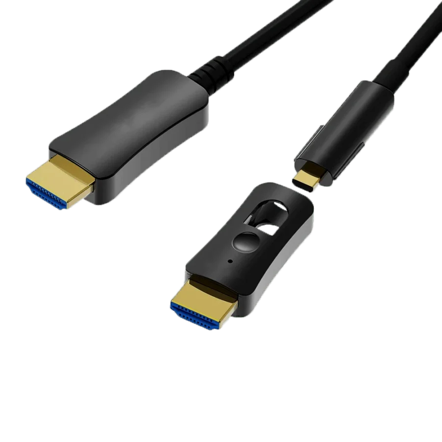

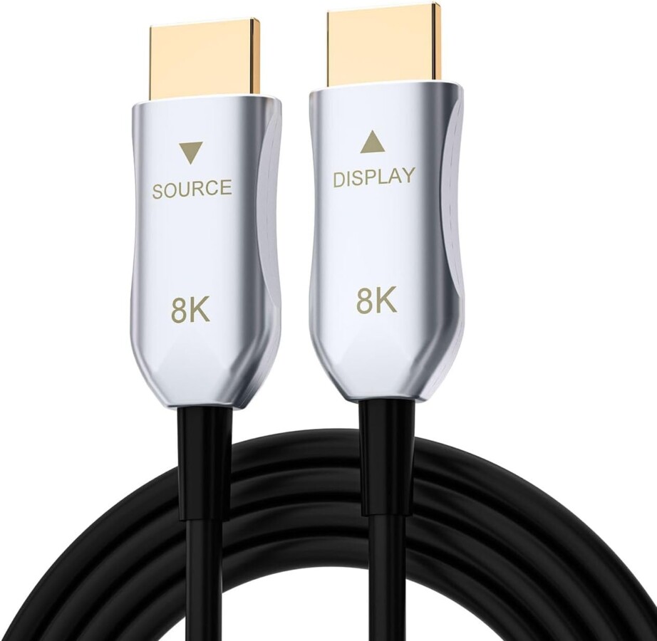

Para usuários que precisam de um cabo HDMI com mais de 7,5 metros, é relevante procurar cabos HDMI ativos. Eles custarão mais do que a maioria dos cabos HDMI passivos, mas graças aos amplificadores e reforçadores de sinal integrados, fornecem uma conexão sólida mesmo quando estendidos por 30 metros ou mais.

Outro obstáculo do HDMI é a quantidade de dados que os cabos precisam transferir. Cabos de maior largura de banda (normalmente classificados como HDMI 2.0 e 2.1) são essenciais para resolução 4K, taxas de quadros mais altas e retorno de áudio. A porta HDMI ARC em smart TVs serve para isso.
E esses cabos de maior largura de banda são mais propensos à degradação, mesmo em distâncias curtas. Também lembrando que a versão HDMI 2.1 é compatível com as versões anteriores (v2.0a, v2.0b e v1.4).

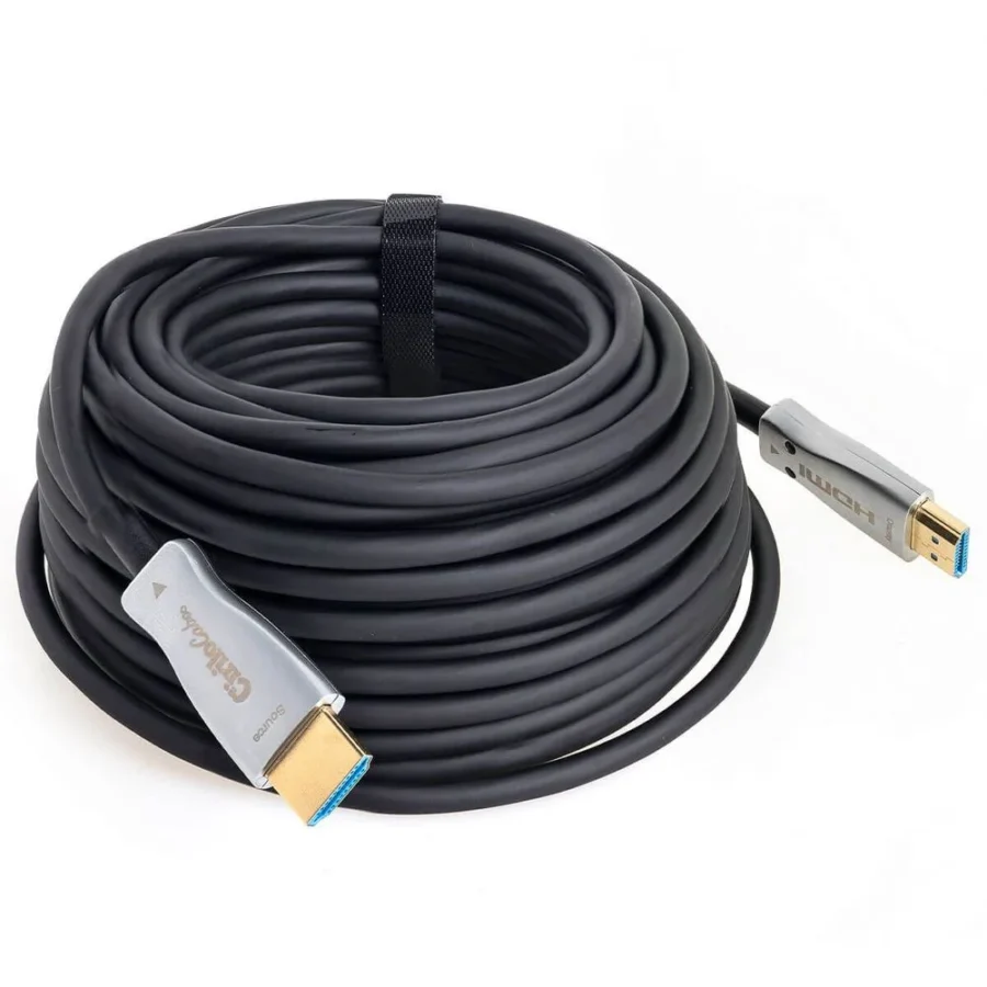

Cabos longos e extensores
Nem toda configuração de áudio e vídeo pode ser cabeada usando cabos HDMI mais curtos. Isso acontece principalmente em instalações em que os componentes de áudio e vídeo estão em uma extremidade do ambiente e a TV montada em outra.
Esses cenários podem exigir pelo menos um cabo HDMI longo. Alguns casos chegam a cerca de 30 metros de HDMI ativo. E pode haver cenários onde o comprimento é maior.
Felizmente, existem algumas maneiras de estender seus cabos HDMI para distâncias maiores.

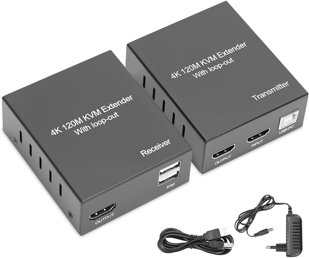

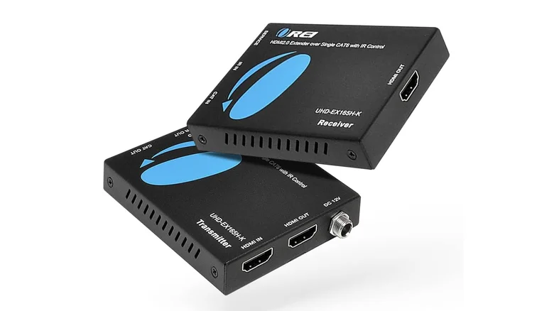

Uma alternativa é investir em extensores HDMI. Semelhantes aos cabos HDMI ativos, os extensores amplificam o sinal HDMI, mas fazem isso adaptando-se a um cabo completamente diferente.
Entre os tipos mais comuns de extensores, está o que utiliza a tecnologia Cat5e/6. Trata-se de um cabo HDMI curto conectado a uma extremidade, enquanto um cabo Cat5e ou Cat6 é usado para o trecho mais longo. Esses trechos podem alcançar mais de 90 metros e o sinal é convertido de volta para HDMI antes de chegar à TV.
Pela Amazon, é possível encontrar um extensor de até 120 metros por R$ 319,99. Um modelo de 60 metros sai por R$ 68,99. E, ao pesquisar, é relevante atentar para quais itens vêm com o conjunto.

Extensores de fibra óptica e coaxiais são outras opções de cabos e adaptadores. A fibra óptica é ideal para transmitir uma conexão HDMI em distâncias de vários quilômetros, enquanto o cabo coaxial é o melhor para estender sinais em até 300 metros.
Na Kabum, modelos com adaptador de fibra para HDMI saem por R$ 465,00 (10 metros) e R$ 859,90 (50 metros).
