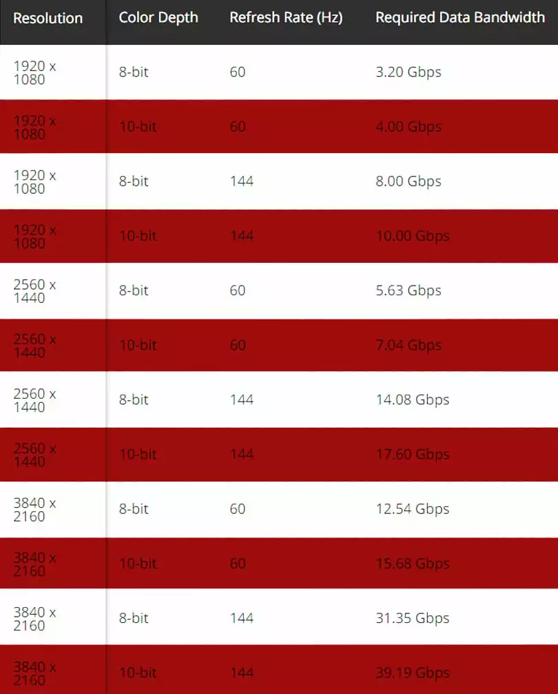

Confira a tabela abaixo. Usar a planilha VESA e executar os cálculos ( multiplicar a profundidade da cor pelo número de pixels e a taxa de atualização da tela para saber a largura de banda mínima necessária para uma resolução) fornece os seguintes requisitos de largura de banda:
COMPARANDO A TABELA ABAIXO COM AS ESPECIFICAÇÕES HDMI/DP: se a largura de banda necessária for menor que a taxa de dados máxima que um padrão suporta, a resolução pode ser usada
