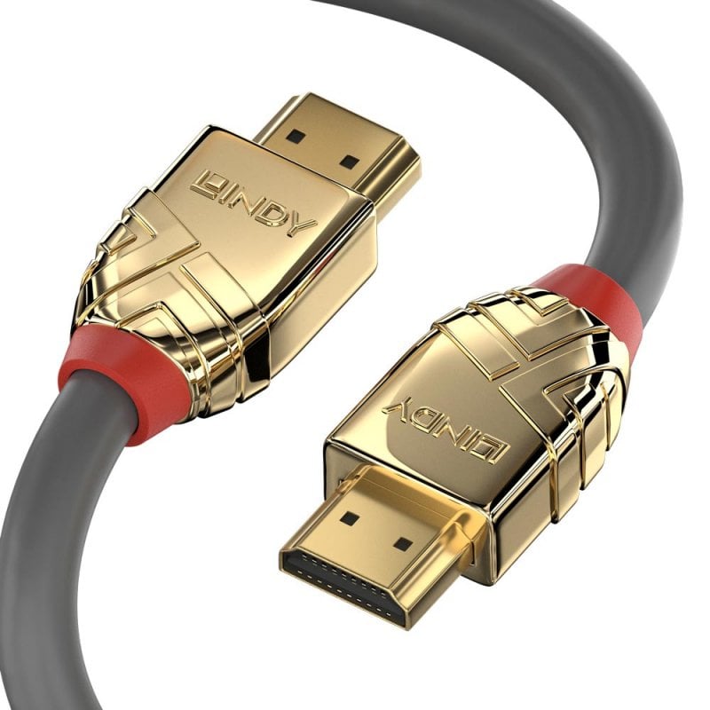

2. Conectores banhados a ouro aumentam a performance
Você já viu embalagens destacando “conectores banhados a ouro 24k” como se isso fosse turbinar seus jogos? A verdade é menos glamourosa.
O ouro é utilizado nos conectores principalmente porque é um metal resistente à corrosão/oxidação, e não porque conduz o sinal melhor de uma forma que afete a velocidade de transmissão de dados em distâncias curtas.
Reprodução/LINDY Electronics
Para a grande maioria dos usuários domésticos, a corrosão não é um problema grave o suficiente para justificar um custo extra elevado. Um conector de níquel bem cuidado durará tanto quanto a vida útil do seu console ou TV.
O banho de ouro é um recurso de design e de durabilidade em ambientes muito úmidos (como casas de praia), mas não fará seu jogo rodar com mais FPS nem deixará o HDR mais brilhante.

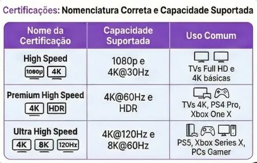

As nomenclaturas corretas que você deve procurar são:
  • High Speed: suporta 1080p e 4K a 30Hz (geralmente associado ao antigo HDMI 1.4).
  • Premium High Speed: suporta 4K a 60Hz e HDR (o que o mercado chama de HDMI 2.0).
  • Ultra High Speed: Suporta 4K a 120Hz, 8K a 60Hz e VRR (o tal “HDMI 2.1”).
Embora o mercado use os números para facilitar, saber o nome correto da certificação evita que você compre um cabo “2.1 genérico” que não passou nos testes reais de largura de banda.

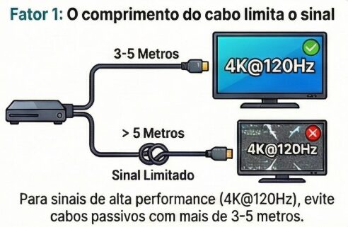

Ao contrário do mito de que “sinal digital é perfeito”, a física ainda se aplica. Se você tentar passar um sinal de altíssima largura de banda (como 4K 120Hz do PS5 ou de uma RTX 4090 por um cabo de cobre passivo muito longo, o sinal vai degradar. A resistência elétrica do fio pode fazer com que os dados se percam no caminho.
Reprodução/Imagen 3
Para cabos Ultra High Speed (48 Gbps), recomenda-se não ultrapassar 3 a 5 metros com cabos passivos de cobre.
Reprodução/Imagen 3
Se você precisa ligar seu PC a uma Smart TV em outro cômodo, precisará de um cabo HDMI óptico ativo (AOC), que usa fibra óptica para transportar o sinal por longas distâncias sem perdas.
