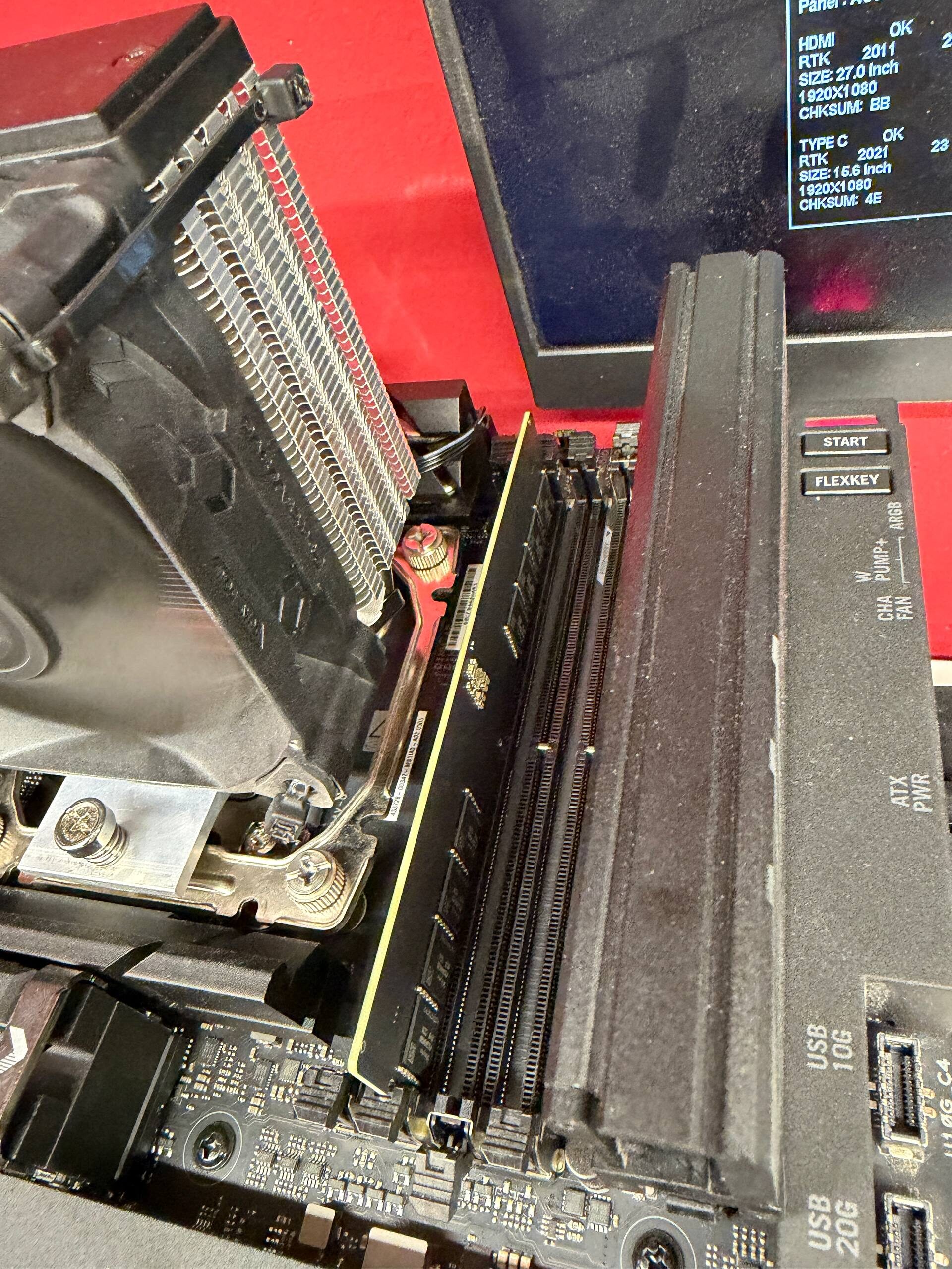

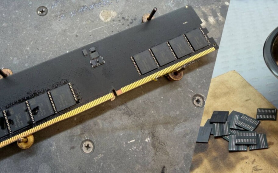

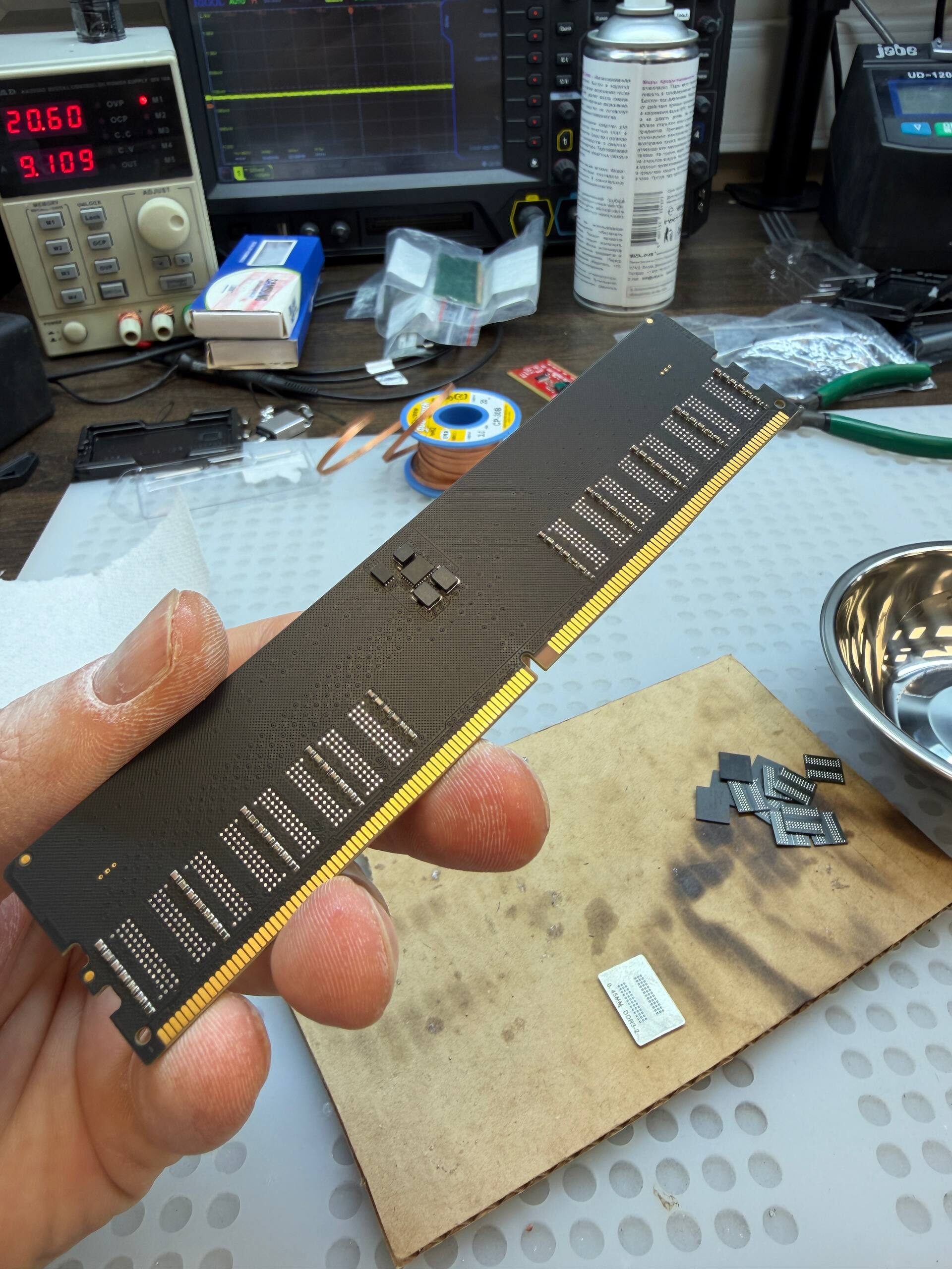

Agora, para contornar a situação, um modder russo montou sua própria memória RAM DDR5 usando módulos e placas de circuito impresso (PCBs). A montagem finalizada funciona com sucesso a 6400 Mhz e um único módulo tem suporte para 32 GB de memória DDR5 para desktop com suporte XMP adequado.

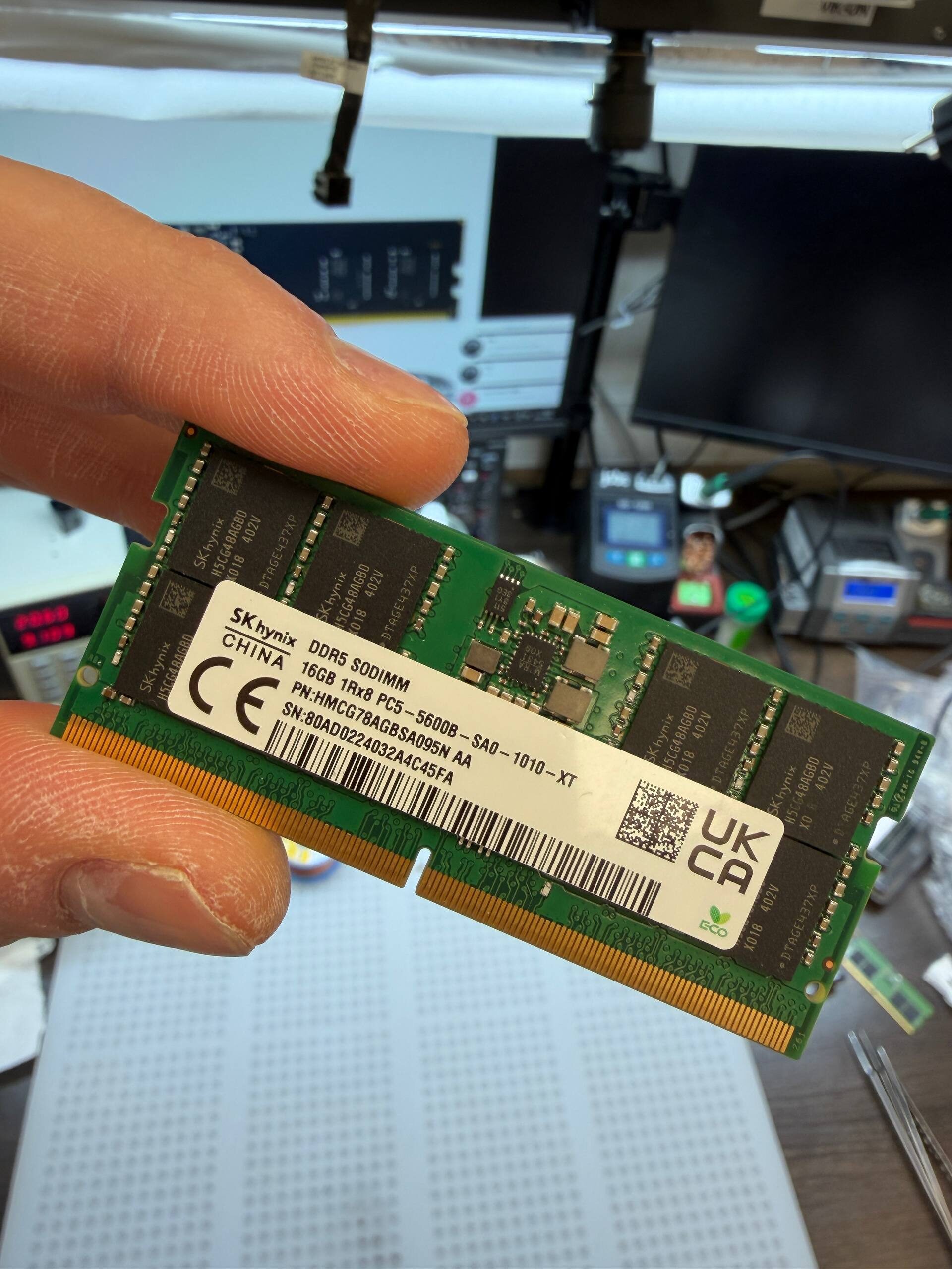

O modder VIK-on adquiriu os chips de RAM de dois módulos SO-DIMM de 16 GB para laptops da marca SK Hynix, que custam 8.000 rublos (aproximadamente R$ 544,96) cada. Eles estão um pouco mais baratos que seus equivalentes para desktop no momento.

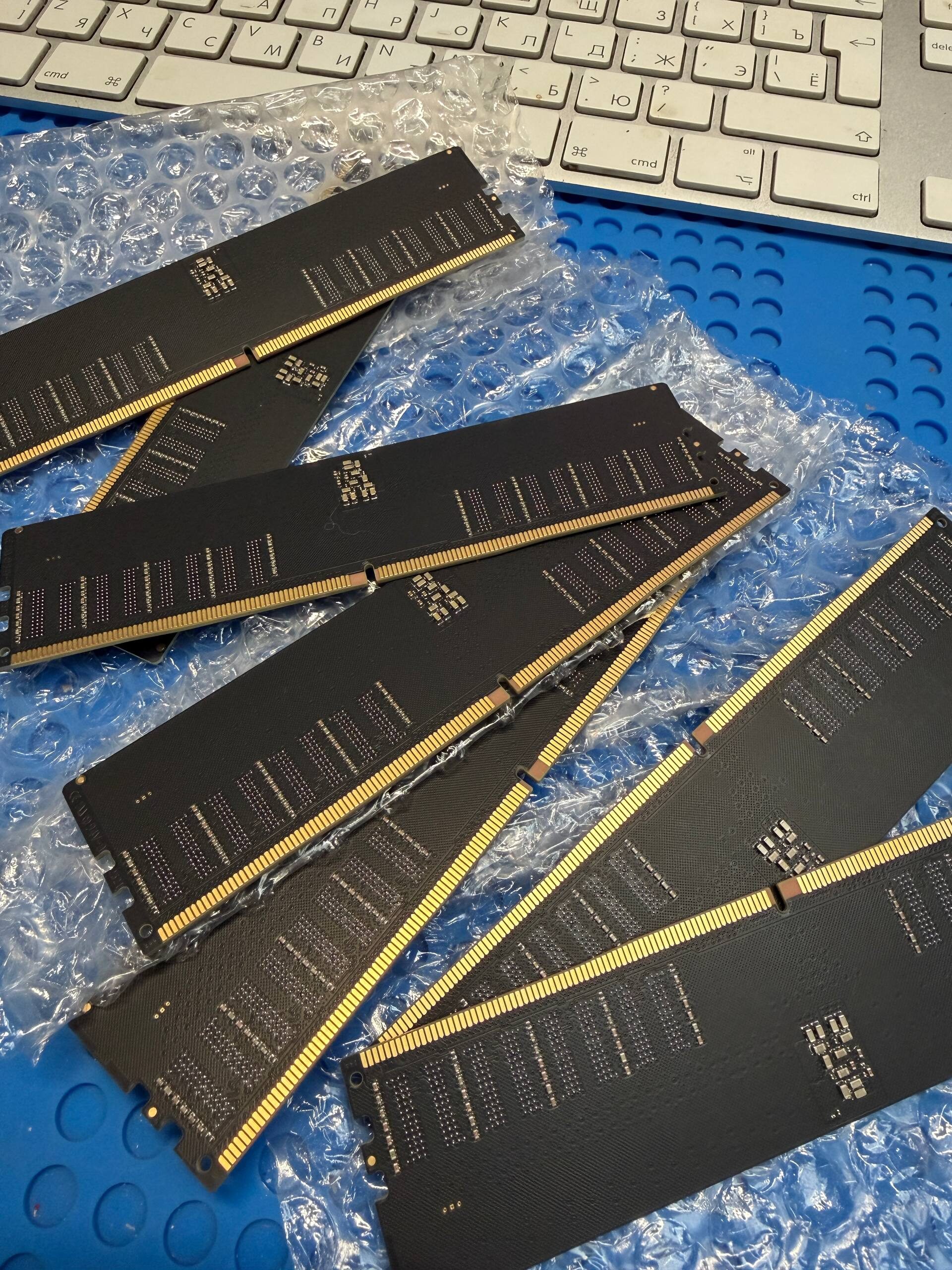

A placa de circuito impresso foi comprada na China por cerca de 600 rublos (aproximadamente R$ 40,87), enquanto um dissipador de calor de reposição custou 415 rublos (aproximadamente R$ 28,27) no AliExpress. A partir daí, o processo foi tão fácil quanto montar as peças como Lego.

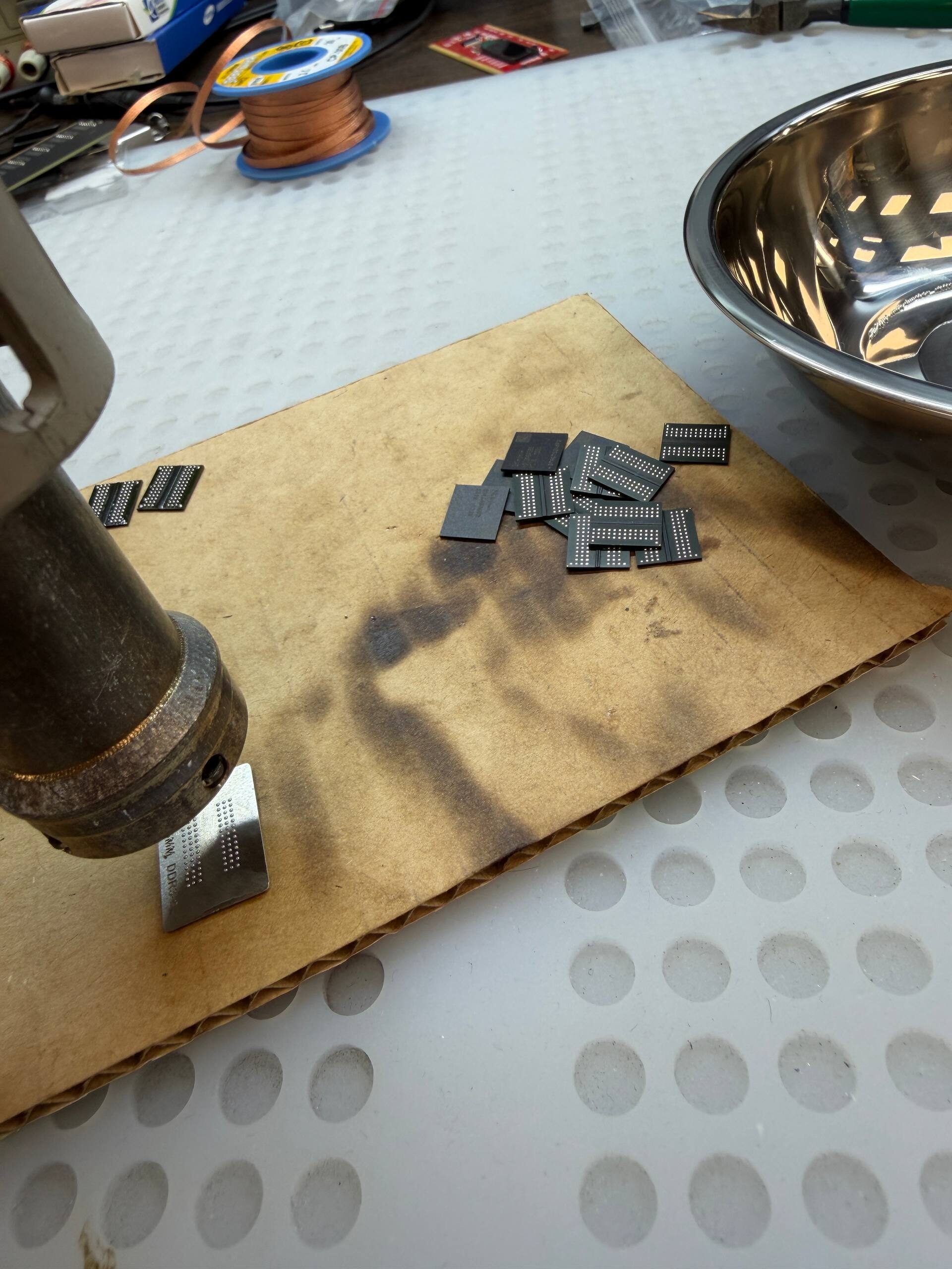

Soldar circuitos integrados não é tarefa fácil, especialmente se envolver reballing. São necessárias estações de retrabalho BGA adequadas e muita habilidade para não cometer erros. Pode parecer simples, mas é uma manobra delicada que exige ampla experiência.
Após o novo módulo estar pronto, ele foi atualizado com um firmware personalizado de um kit comercial da Adata. E isso permitiu que a memória obtivesse suporte a XMP de 6400 Mhz, que qualquer placa-mãe poderá detectar na BIOS.
