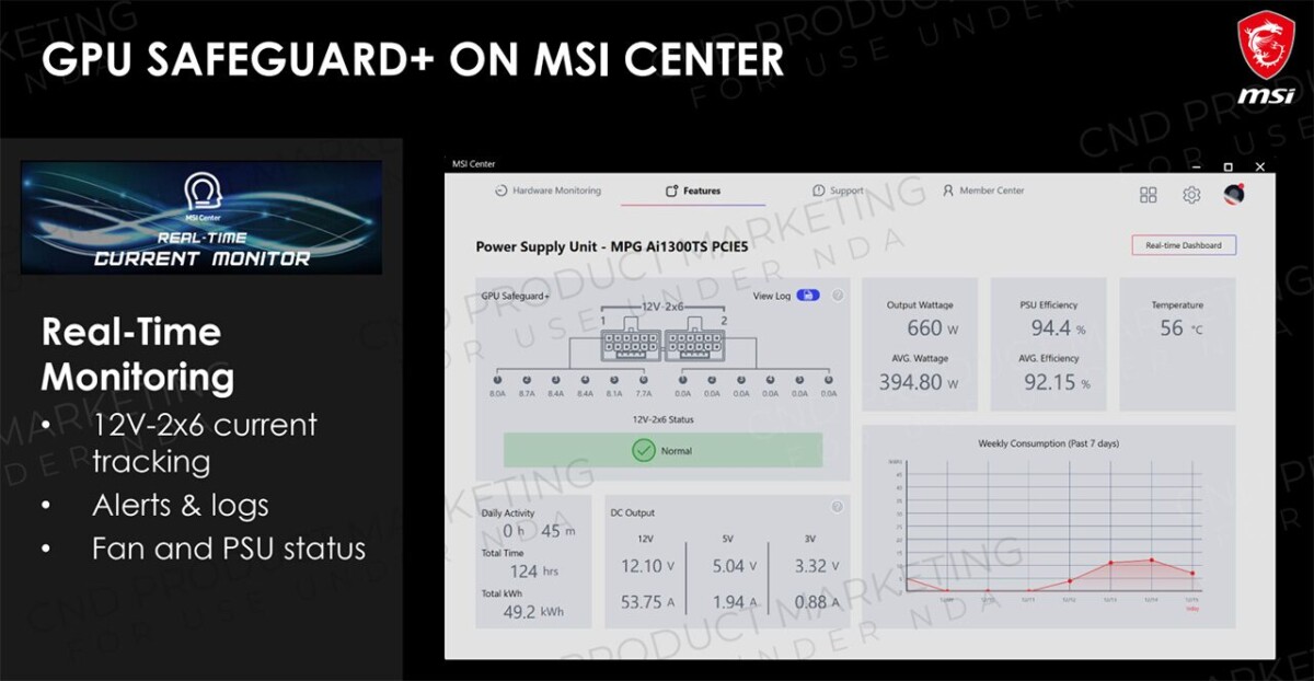

O GPU Safeguard+ monitora a corrente no conector 12V-2×6 em tempo real. Ele observa os seis fios de alimentação e busca desequilíbrios de corrente ou sobrecorrente instantânea. Em modelos compatíveis com duas saídas 12V-2×6, o monitoramento é executado em ambos os conectores.

O MSI Center também é usado para telemetria mais abrangente da fonte de alimentação. Ele exibe monitoramento em tempo real, alertas e registros, status da ventoinha e da fonte de alimentação, além de uma visualização do histórico de consumo de energia.

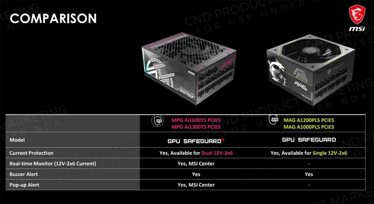

O GPU Safeguard+ está listado para a MPG Ai1600TS PCIE5 e a MPG Ai1300TS PCIE5. A MSI posiciona isso como uma proteção do lado da fonte de alimentação, em vez de monitoramento de energia do lado da GPU.
Créditos: MSI.
As fontes MAG A1200PLS PCIE5 e MAG A1000PLS PCIE5 vem com o GPU Safeguard, que possui suporte a cabos 12V-2×6 Single e menos opções de monitoramento.
A empresa também mostrou o MSI Center lidando com um layout de cabeamento duplo de 12V-2×6, que corresponde ao cabeamento usado por algumas placas de vídeo com dois conectores, como a GeForce RTX 5090 LIGHTNING da MSI.
