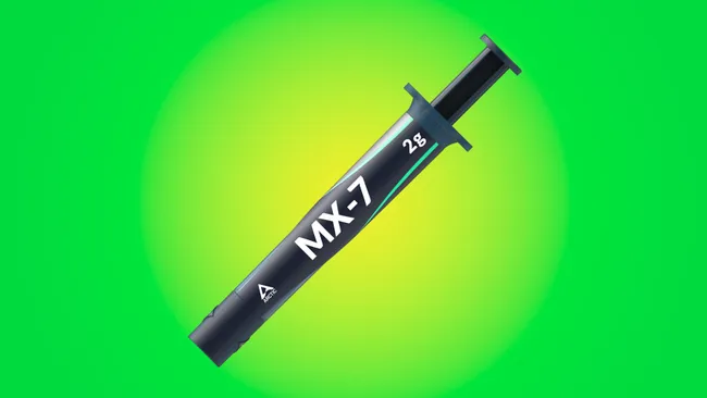

A Arctic tem uma reputação bem merecida por suas pastas térmicas, sendo a MX-6 uma das melhores do mercado. Agora, a empresa lançou a MX-7 para se manter à frente da concorrência. Ela afirma que a MX-7 é a pasta térmica mais eficiente que já produziu, com preços entre US$ 6 (R$ 33,02) e US$ 10 (R$ 55,03).
A MX-6 ainda parece bastante recente (foi lançada há três anos), mas em um mercado competitivo onde novos produtos são lançados todos os anos, manter-se relevante é fundamental. E a MX-7 apresenta uma nova fórmula que a Arctic, compreensivelmente, mantém em segredo.
Conforme as informações, a MX-7 oferece baixa adesão para uma distribuição uniforme, alta viscosidade para resistência ao escoamento e alta coesão para uma ligação mais durável. Abaixo, os preços divulgados:

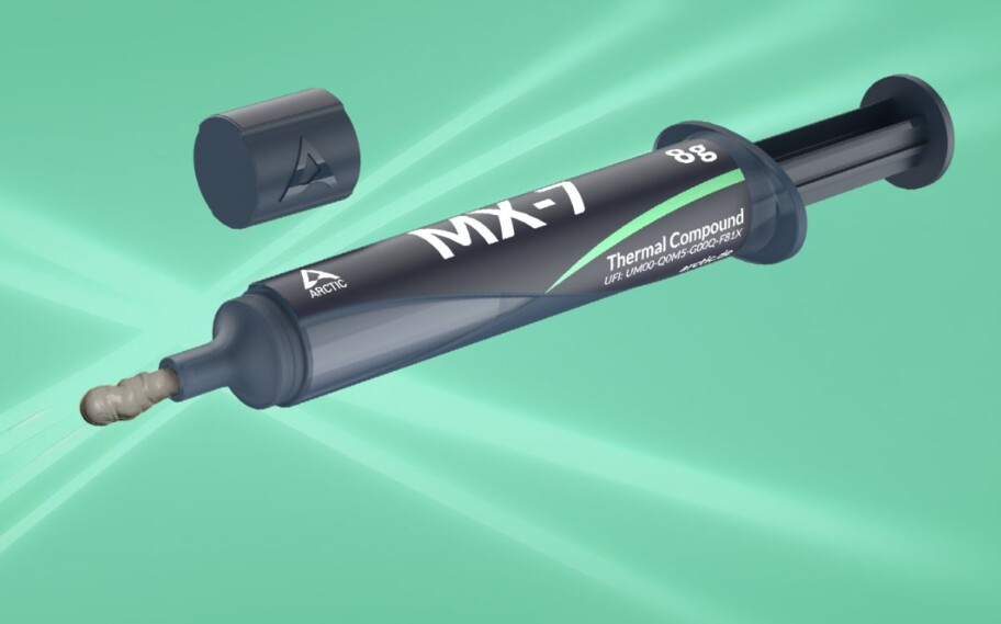

Embora a MX-7 seja menos espessa que a MX-6, ela ainda possui uma consistência viscosa e agradável. Por isso, a Arctic sugere evitar espalhar a pasta com uma espátula. Em vez disso, aplicá-la em um padrão cruzado simples é a melhor opção, deixando que o cooler da CPU faça o resto.
A pressão do cooler espalhará a MX-7 uniformemente, preenchendo quaisquer lacunas e garantindo cobertura completa. Essa dica útil também funciona bem para coolers com heat pipes de contato direto.

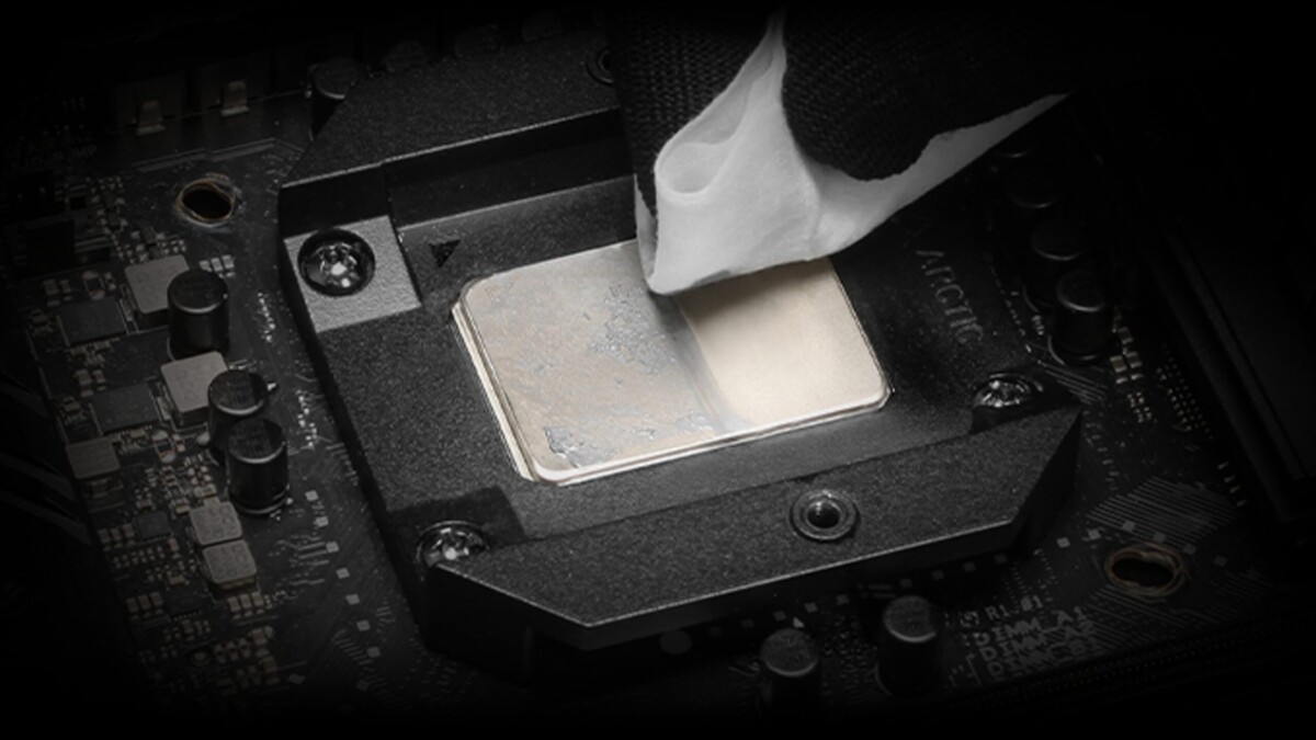

Como a MX-7 não é capacitiva nem condutora, é fácil remover o excesso ou aplicações antigas. A Arctic também oferece um lenço umedecido MX Cleaner. Esses lenços podem ser adquiridos juntos em um kit com a MX-7 para maior praticidade.
