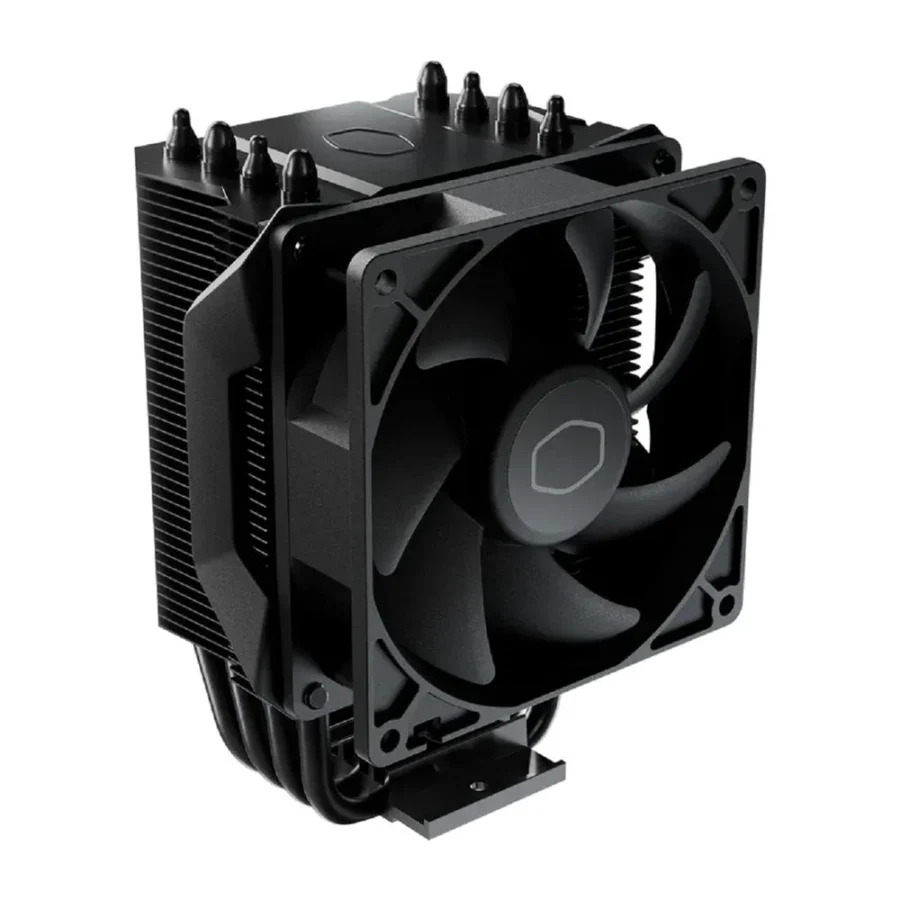

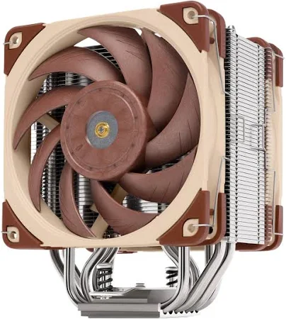

Air cooler
É o tipo mais presente nos computadores domésticos. Ele combina um dissipador metálico com uma ou mais ventoinhas.
O dissipador absorve o calor da CPU, enquanto as ventoinhas movimentam o ar ao redor das aletas para acelerar a troca térmica. Existem variantes simples, como os modelos inclusos em CPUs de entrada, e versões maiores, que utilizam múltiplos heatpipes e ventoinhas mais robustas.
No uso prático, o air cooler funciona em um fluxo constante: o ar frio é empurrado para dentro do dissipador e o ar quente é expulso do outro lado. É uma solução eficiente para a maioria dos usuários, desde que o gabinete tenha boa circulação de ar.

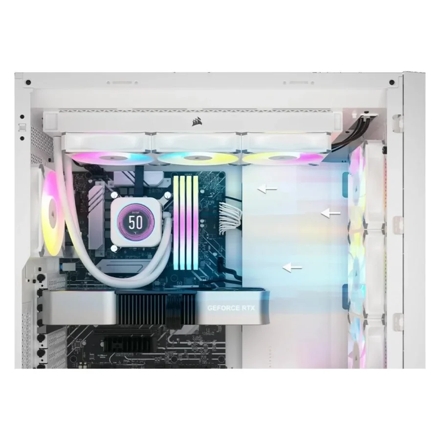

Water cooler
O water cooler usa um líquido refrigerante para transportar calor da CPU até um radiador, onde ventoinhas resfriam o fluido. Ele é composto por:
- Bloco com bomba acoplada
- Tubulação selada
- Radiador (120, 240, 360 mm, dependendo do modelo)
- Ventoinhas
Líquidos conseguem absorver calor com mais eficiência do que o ar, o que torna essa categoria indicada para processadores exigentes, overclock e setups que precisam de operação mais silenciosa.
Além disso, alguns radiadores ajudam indiretamente no resfriamento dos VRMs da placa-mãe.

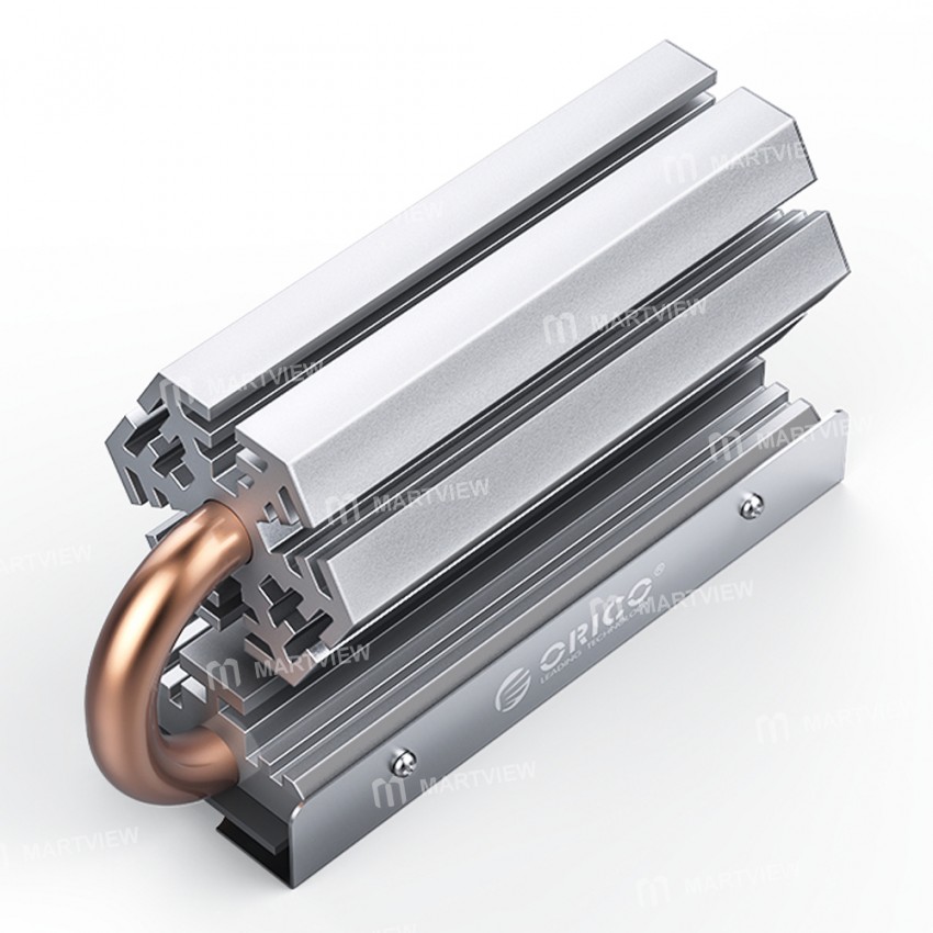

Cooler M.2
Com o aumento da velocidade dos SSDs NVMe, surgiram coolers dedicados para evitar perda de desempenho. Eles podem ser:
- Passivos, formados por um bloco metálico em contato direto com o SSD
- Ativos, que acrescentam uma ventoinha para reforçar o fluxo de ar
Temperaturas mais baixas evitam quedas de velocidade durante longas transferências de dados.

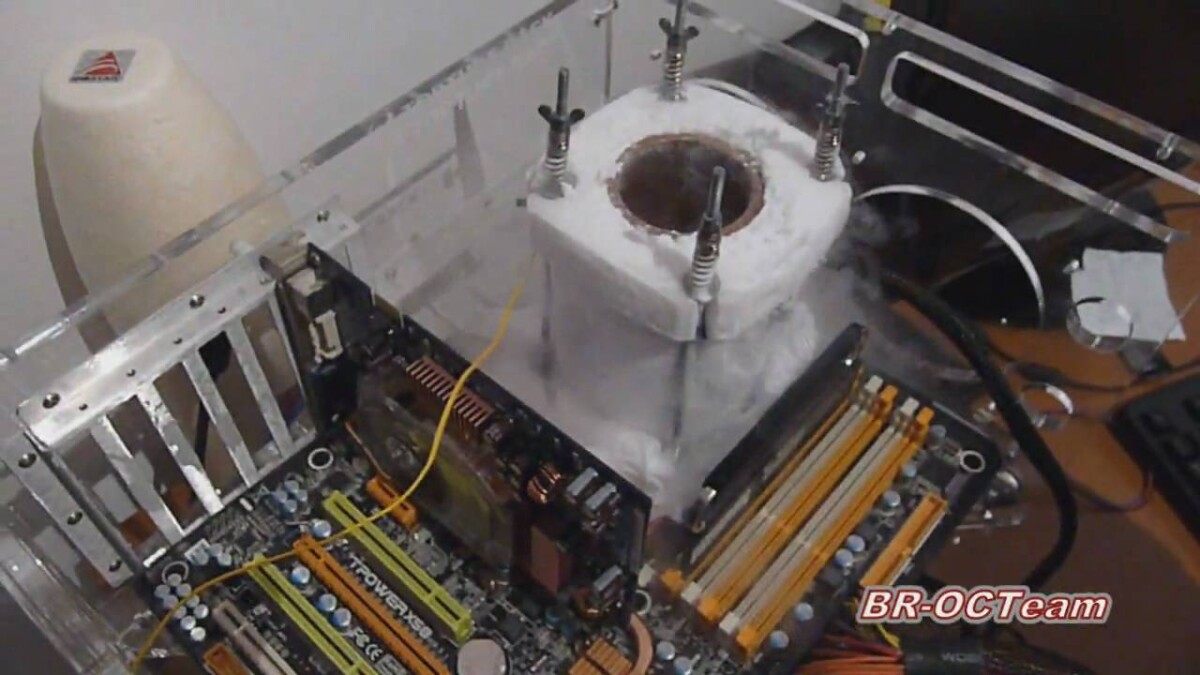

Refrigeração com nitrogênio líquido
A refrigeração com nitrogênio líquido é um método extremo usado quase exclusivamente em competições de overclock, testes laboratoriais e demonstrações técnicas.
O processo consiste em aplicar nitrogênio líquido a –196 °C sobre um recipiente metálico acoplado ao processador. O objetivo é reduzir a temperatura de forma drástica para permitir frequências muito acima das especificações normais de operação.
Tal sistema exige equipamentos específicos, como o pot (um cilindro metálico instalado diretamente sobre a CPU). Ele funciona como uma câmara onde o nitrogênio é despejado manualmente. Conforme evapora, o líquido absorve quantidades massivas de calor e mantém o chip em temperaturas negativas durante toda a sessão de testes.
Apesar da eficiência, não é uma solução para uso diário. O método:
- depende de manuseio constante do líquido
- consome grandes quantidades de nitrogênio
- apresenta risco de condensação e formação de gelo ao redor dos componentes
- requer isolamento térmico para evitar curto-circuitos
- não pode operar sem supervisão contínua
Por isso, permanece restrito ao ambiente de overclock competitivo, onde o objetivo é atingir recordes de desempenho e explorar limites de arquitetura, e não estabilidade ou durabilidade.

Como a circulação do calor interfere no gabinete?
O gabinete funciona como o “ecossistema térmico” do computador. Mesmo com um bom cooler no processador ou na placa de vídeo, tudo depende de como o ar circula dentro da estrutura. Sem fluxo adequado, o ar quente fica preso e cria pontos de calor que prejudicam o desempenho.
A movimentação térmica acontece de três maneiras principais:
- Entrada de ar frio: ventoinhas frontais ou inferiores trazem ar fresco para dentro do gabinete.
- Remoção de ar quente: ventoinhas traseiras e superiores expulsam o ar quente acumulado.
- Pressões positiva e negativa: o equilíbrio entre ventoinhas de entrada e saída define se o gabinete terá mais ar sendo puxado para dentro ou mais ar sendo expelido. A pressão ligeiramente positiva costuma ajudar a reduzir poeira e estabiliza a temperatura interna.
Quando o fluxo interno está bem planejado, o cooler da CPU e da GPU trabalham com mais eficiência.
Mas, em gabinetes pequenos ou mal ventilados, o ar quente pode ficar preso ao redor das peças, causando aumento constante das temperaturas. Isso gera comportamentos como ventoinhas no máximo, queda de performance ou instabilidade térmica durante o uso prolongado.
Framework de circulação de ar ideal para gabinetes
Princípio geral
Todo fluxo eficiente segue a lógica:
Ar frio entra pela frente / baixo → ar quente sai por trás / topo.
Esse padrão aproveita a convecção natural (ar quente sobe) e reduz turbulência.
Estrutura base recomendada (configuração universal)
Entrada (intake)
- 2 a 3 ventoinhas frontais puxando ar frio para dentro.
- 1 ventoinha inferior (se houver espaço) reforçando o fluxo para GPU.
Saída (exhaust)
- 1 ventoinha traseira, na altura da CPU.
- 1 ventoinha superior, próximo ao radiador ou acima da GPU.
A distribuição cria um túnel de ar linear, reduz pontos quentes e facilita que CPU e GPU recebam ar mais frio antes dos demais componentes.
Estrutura avançada (gabinetes maiores)
Entrada
- 3 ventoinhas de 120 mm ou 2 de 140 mm na parte frontal.
- Opcional: 1 ventoinha inferior (excelente para placas de vídeo topo de linha).
Saída
- 1 ventoinha traseira 120 mm.
- 2 ventoinhas superiores (especialmente útil com water cooler 240/360 mm).
Configuração recomendada:
3 frontais + 1 inferior (entrada) / 1 traseira + 2 superiores (saída).
Pressão do ar: qual é a ideal?
Pressão positiva (entrada > saída)
Recomendada para 95% dos setups.
Benefícios:
- Reduz entrada de poeira pelas frestas.
- Mantém ar mais frio entrando constantemente.
- Estabiliza temperaturas internas.
Pressão negativa (saída > entrada)
Só faz sentido em gabinetes com:
- Muitas telas laterais abertas
- Radiadores grandes no topo
- GPUs extremamente quentes
Pode gerar mais poeira e demanda limpeza frequente.
Pressão neutra (equilibrada)
Boa, mas menos previsível. Temperaturas dependem do design do gabinete.
Orientação das ventoinhas (regra universal)
Ventoinha soprar → lado com a armação em formato de “colmeia”
Ventoinha puxar → lado aberto (sem estrutura).
Isso evita erros de montagem que quebram todo o fluxo de ar.
Framework de decisão rápida: escolha sua configuração
Setup 1: PC de entrada (sem GPU forte)
- 2 frontais (entrada)
- 1 traseira (saída)
Pressão: levemente positiva
Setup 2: PC gamer intermediário
- 3 frontais
- 1 traseira
- 1 superior
Pressão: positiva / equilibrada
Setup 3: PC gamer high-end + GPU quente
- 3 frontais
- 1 inferior
- 1 traseira
- 2 superiores
Pressão: positiva forte
Setup 4: Water cooler 240/360 mm no topo
- Radiador + ventoinhas no topo (saída)
- 3 frontais (entrada)
Pressão: equilibrada ou positiva
Setup 5: Gabinete pequeno (micro-ATX / mini-ITX)
- 2 frontais
- 1 traseira
Pressão: positiva e fluxo bem direto
Regras de ouro
- Entrada sempre maior ou igual à saída.
- Sempre priorizar ventoinhas de maior diâmetro (140 mm > 120 mm).
- Radiador superior sempre como saída.
- Fonte deve puxar ar de baixo e expulsar para fora do gabinete.
- Evitar ventoinha lateral que cruze o fluxo do ar.
Check-list final (para validar qualquer setup)
◽O ar frio entra pela frente/baixo?
◽O ar quente sai pelo topo/traseira?
◽Há caminhos livres ou há obstrução por cabos/HDs?
◽A pressão está ligeiramente positiva?
◽Há pelo menos 2 entradas e 1 saída?
◽A GPU recebe ar fresco direto?
