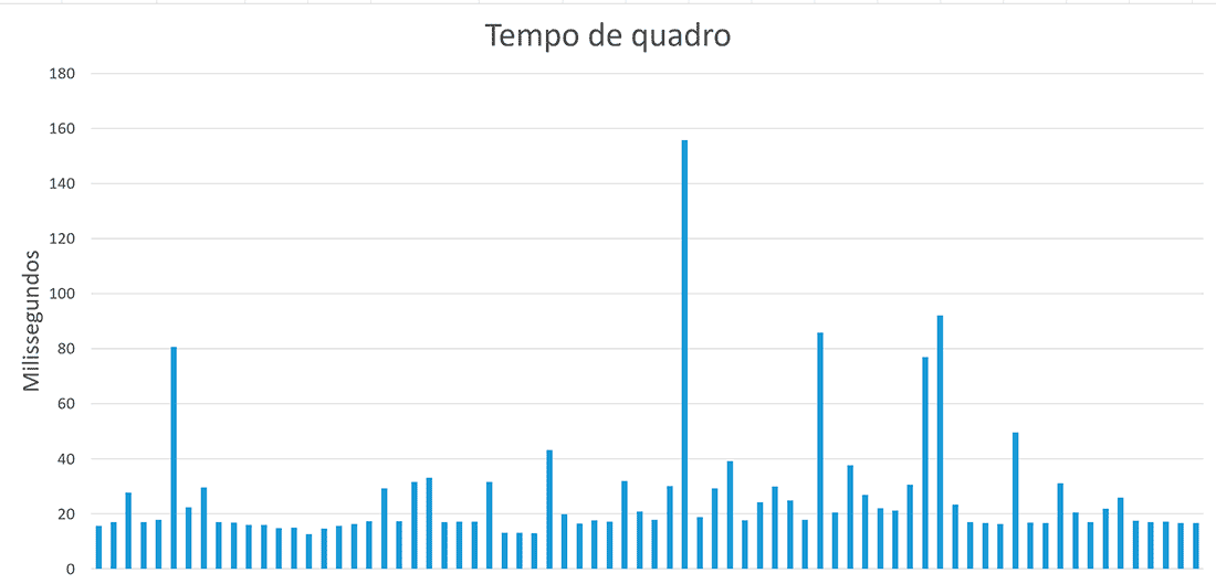

No mundo do hardware, médias também escondem desigualdades ou, nesse caso, a instabilidade do sistema. É aí que entra o percentil. Essa técnica consiste em agrupar todos os resultados, do melhor para o pior, ou nesse caso dos tempos de quadros mais baixos até os mais altos. Vamos usar de referência o seguinte cenário como exemplo: a RTX 3050 rodando Dying Light 2.
No cenário ideal, todos os quadros levariam o mesmo tempo para serem feitos, mas na prática o que vemos é a bagunça acima. E o percentil entra em ação como uma técnica para quantificarmos essa variação de forma mais clara e fácil.

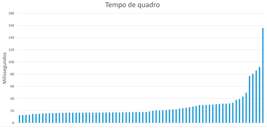

Na primeira etapa, reorganizamos esses dados dos melhores para os piores:
E é aí que fazemos o recorte. O percentil nos deixa separar os piores momentos, selecionando uma porcentagem dos instantes críticos do teste. Em geral, é usado o 99% percentil, mas há também publicações que usam o 95% percentil. Aqui, vamos dizer qual o tempo de quadro que ele faz 99% do tempo, e quantos FPS isso entregaria.

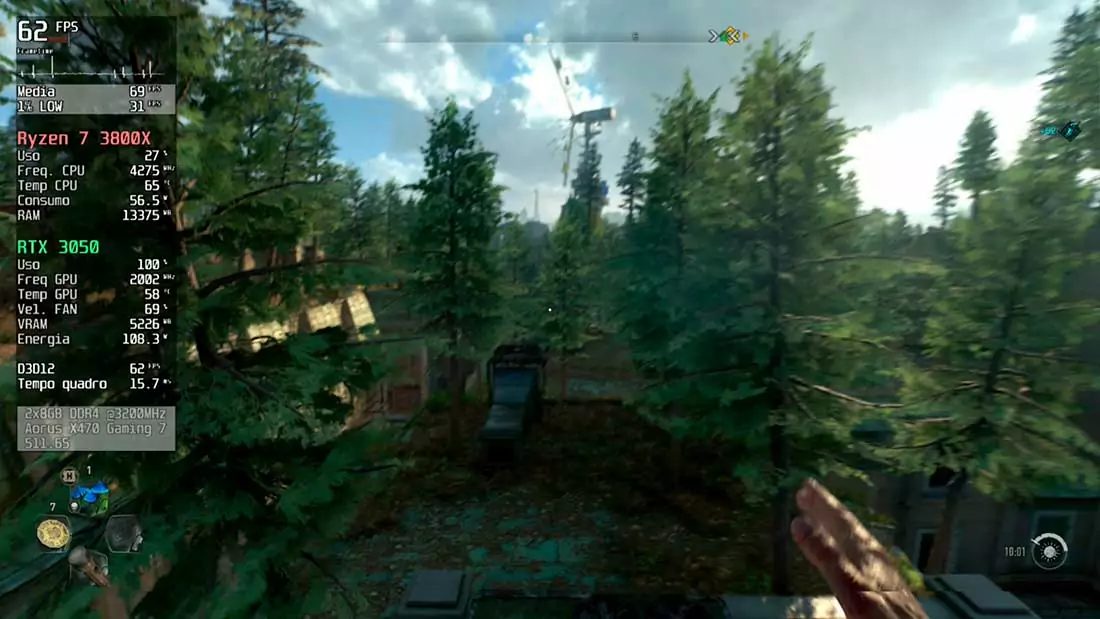

No primeiro exemplo, acima, o sistema tem uma média de tempo de quadro de 15ms, o que nos entrega uma média de 67FPS. Isso não parece ruim, mas lembre que aqueles travamentos estão escondidos nessa média. Analisando o percentil em 99%, temos o resultado de 27ms, tempo de quadro que entrega uma média de 37FPS.

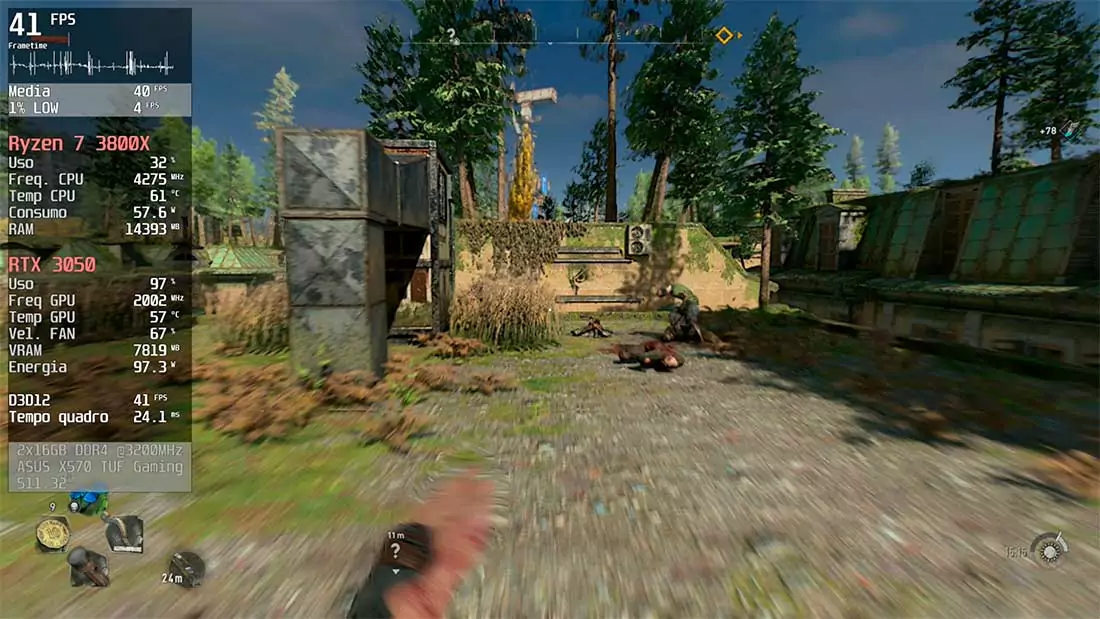

Aí que temos um indicativo interessante: 99% do tempo, os tempos de quadros são suficientes para entregar 37FPS ou mais. Em um gameplay em mais de 60fps, esses 1% com um tempo de quadro que gera 37FPS ou menos são bem perceptíveis. Abaixo, um trecho desse teste, com os “solavancos” nos tempos de quadro:

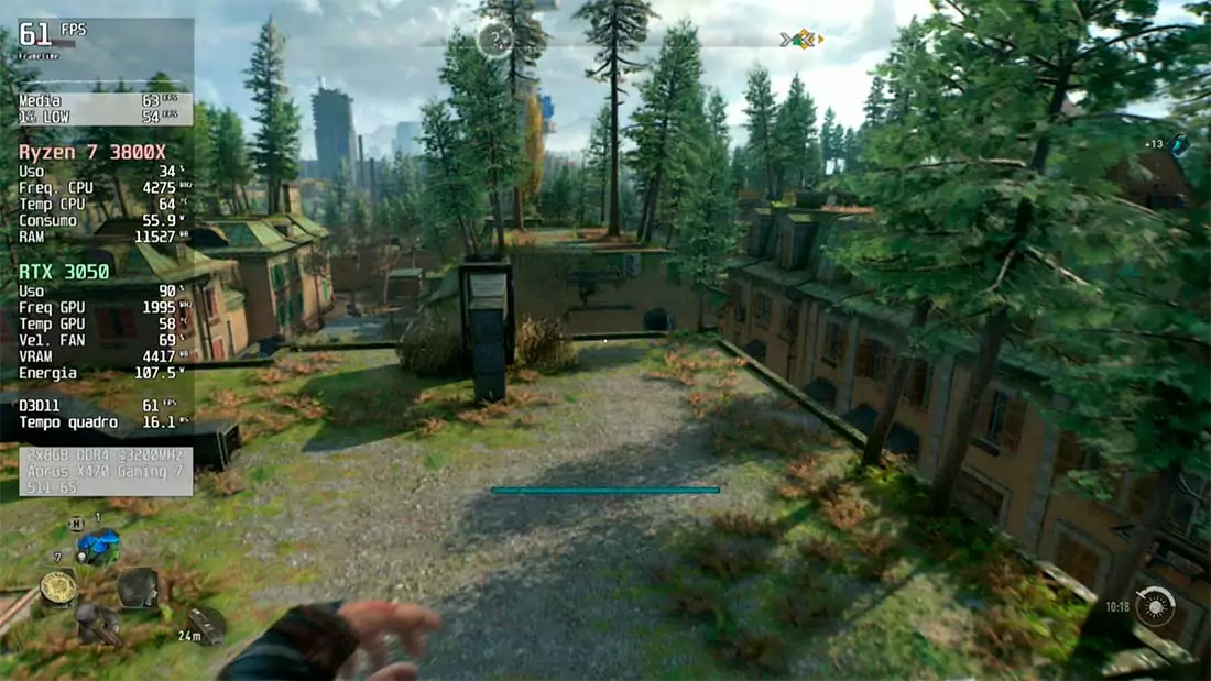

Cada um dos picos no frametime (logo abaixo dos FPS, no topo esquerdo) é um quadro que levou tempo demais para ser feito, e o resultado é aquela “engasgadinha” no jogo, que piora a experiência. Isso acontece em DirectX 12, com o game em qualidade Alta e rodando em 1080p com DLSS Qualidade. Quando rodamos o game em DirectX 11, a média de quadros cai para 63fps, mas o 1% sobe pra excelentes 54fps. E o gameplay vai para isso aqui (observe de novo a linha de frametime):
Essa linha de frametime super lisa é o sinal de um gameplay fluindo de forma excelente, e mostra como o jogo está MUITO melhor se rodado em DirectX 11 nessa configuração. Mas esse é o truque do percentil: mesmo sem ver o gameplay, nós conseguimos ver no gráfico essa superioridade na fluidez:
