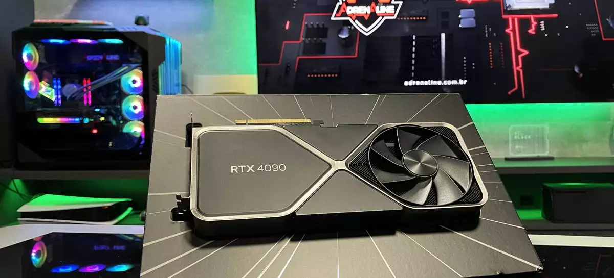

Placa Nvidia GeForce RTX 4090. Reprodução: Adrenaline

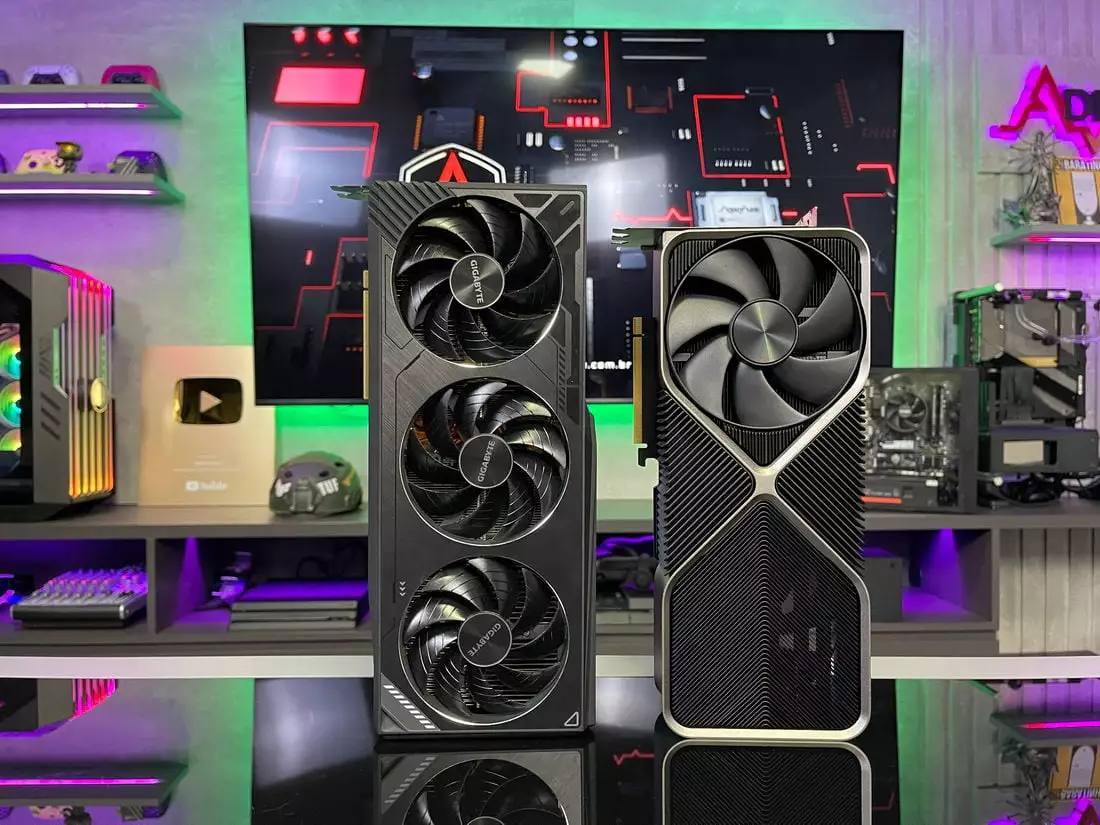

Placas de alto nível de aquecimento e com sistemas robustos de arrefecimento. Reprodução/Adrenaline
