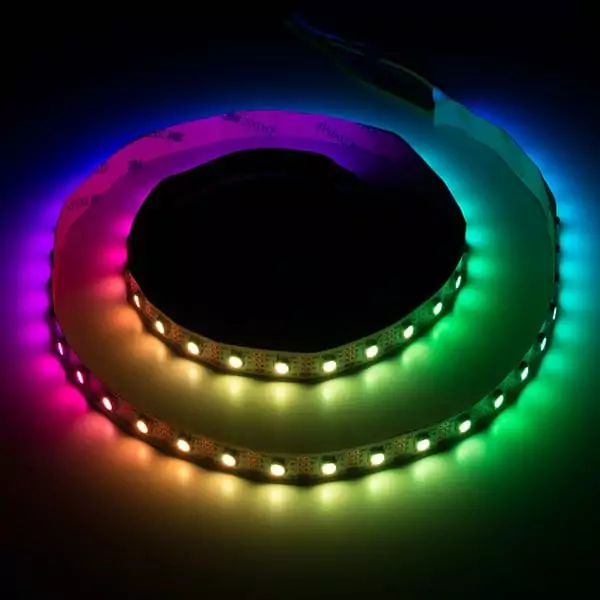

5V ARGB, ou 5V Addressable RGB (Endereçavel), é uma conexão digital, a qual é capaz de controlar a cor de cada um dos LEDs.
5V ARGB já está se tornando o padrão em novos gabinetes, water-coolers, fans e muitos dos equipamentos RGB recentes, pois permite uma maior gama de efeitos.
