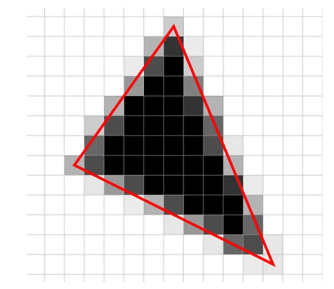

As imagens virtuais (estáticas ou dinâmicas) são compostas por pixels e, por natureza, cada uma delas possui um formato quadricular. Ao reunir centenas de milhares desses pixels para formar uma imagem circular, por exemplo, é natural que “pontas” ou “serrilhados” fiquem visíveis, principalmente dependendo da resolução do monitor utilizado.
Anti-aliasing na formação de polígonos
O filtro anti-aliasing age como uma espécie de “borracha” que, ao invés de apagar, borra as bordas de uma determinada figura, similar a um efeito blur em programas de edição de imagem, tornando os contornos mais realistas. Esse recurso pode ser usado tanto em imagens estáticas quanto dinâmicas.
Como funciona o filtro anti-aliasing na prática?
Para aplicar o recurso, o sistema preenche os espaços entre as pontas dos pixels conglomerados com mais pixels. A diferença é que o anti-aliasing ajusta a cor desses quadradinhos extras para que eles amenizem o aspecto serrilhado, ou efeito escada, das linhas.

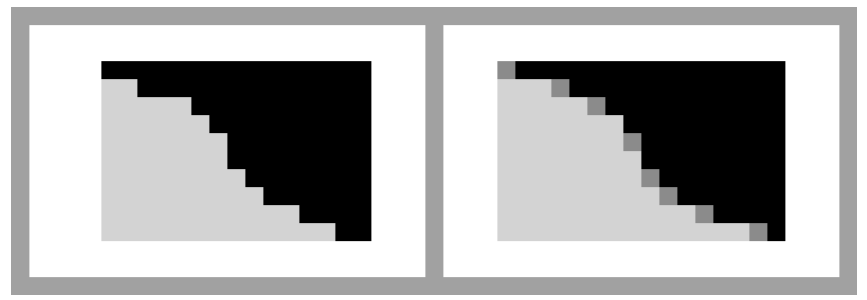

Sem versus Com anti-aliasing/Reprodução/Wikimedia Commons
Embora o filtro ajude bastante a melhorar o aspecto visual das imagens, ele não é perfeito ou elimina 100% o serrilhado. No entanto, se você estiver jogando com um monitor de alta resolução, já haverá uma melhora considerável.

Esse serrilhado é causado justamente porque as telas renderizam pixels. A tela dos dispositivos funciona como um grid, e cada pixel renderizado é o resultado de um cálculo de todas as informações espaciais processadas pela placa gráfica para exibir as informações na tela.
Na prática, linhas inclinadas ou curvas não terão a qualidade exata a menos que o grid possua muitas divisões. Esse tipo de serrilhado e falta de informação na tela gera o efeito aliasing. O problema é que, quanto mais divisões, maior o custo para a placa gráfica processar.

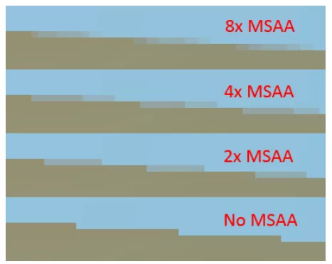

MSAA: Multi Sampling Anti-Aliasing
Esta é uma técnica popular entre os jogadores de PC que suaviza as bordas dos polígonos sem afetar as texturas internas.
Funcionamento:
  • MSAA diferencia entre dois componentes principais: o polígono (a forma geral do objeto) e a textura (os detalhes aplicados à forma).
  • Suaviza apenas as bordas dos polígonos, ignorando as texturas.
  • Para cada pixel na borda de um polígono, várias amostras de cores são tiradas e combinadas para criar uma transição suave.
Reprodução/The Danger Zone
Vantagens:
  • Reduz eficazmente o serrilhado nas bordas dos objetos.
  • Menos impacto no desempenho comparado ao SSAA, pois não processa a imagem inteira.
Desvantagens:
  • Não suaviza texturas, o que pode resultar em pixelização visível em áreas detalhadas.
  • Ainda requer um processamento significativo, principalmente em resoluções mais altas.

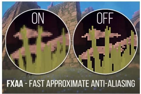

FXAA: Fast Approximate Anti-Aliasing
É um método desenvolvido pela NVIDIA que é menos custoso em termos de processamento e visa cobrir as deficiências do MSAA.
Funcionamento:
  • FXAA aplica um filtro de suavização após a renderização do frame, focando nas bordas dos objetos.
  • Em vez de tomar amostras de cada pixel, o FXAA detecta áreas de alto contraste (indicativas de bordas) e aplica um blur para suavizar.

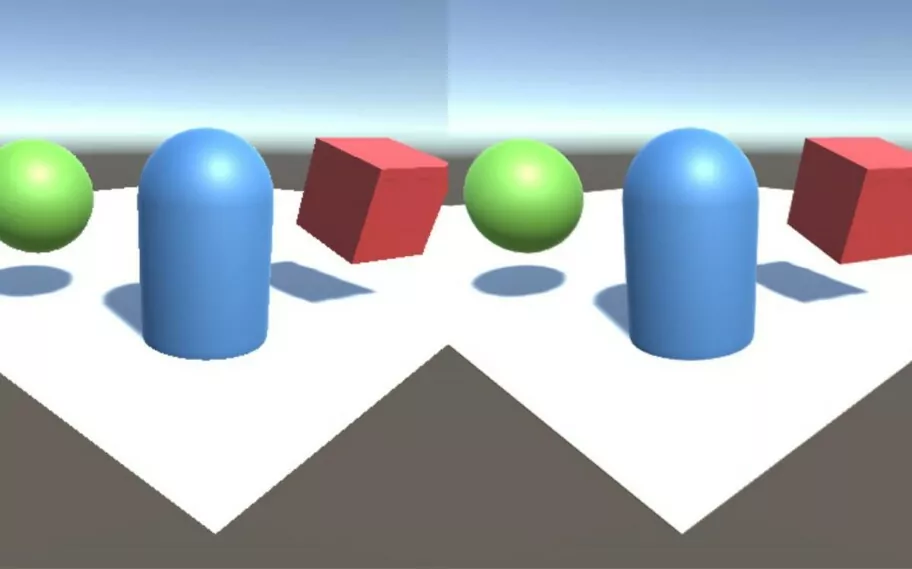

Reprodução/Unity Asset Store
Vantagens:
  • Menor impacto no desempenho, permitindo que seja usado em hardware mais fraco.
  • Suaviza rapidamente as bordas sem a necessidade de processamento intenso.
Desvantagens:
  • Pode causar um leve borrão em toda a imagem, perceptível em texturas detalhadas.
  • Menos eficaz em resoluções muito altas, onde o aliasing é menos pronunciado.

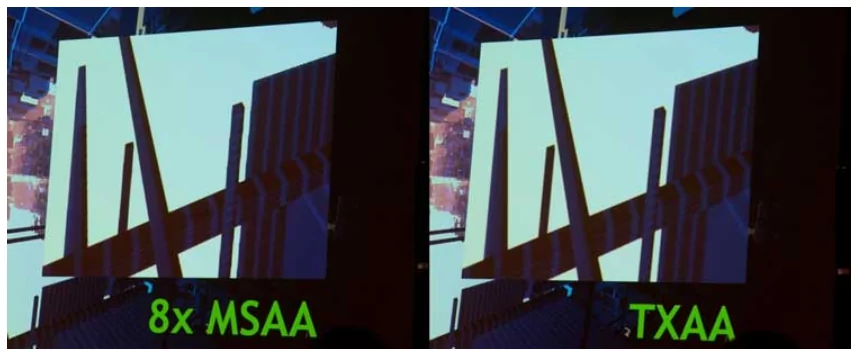

TXAA: Temporal Anti-Aliasing
Outra técnica avançada que combina amostragem temporal e espacial para suavizar movimentos e bordas de maneira eficaz.
Funcionamento:
  • Utiliza amostragem temporal para capturar dados de múltiplos frames e interpolar pixels entre frames, suavizando o movimento.
  • Combina com técnicas de suavização espacial para suavizar bordas.
Reprodução/ARvilab
Vantagens:
  • Excelente para jogos com muito movimento rápido, onde outras técnicas falham.
  • Produz uma imagem muito suave e livre de serrilhados visíveis.
Desvantagens:
  • Requer uma quantidade significativa de poder de processamento.
  • Pode introduzir borrões menores, perceptíveis em jogos com iluminação dinâmica e texturas detalhadas.

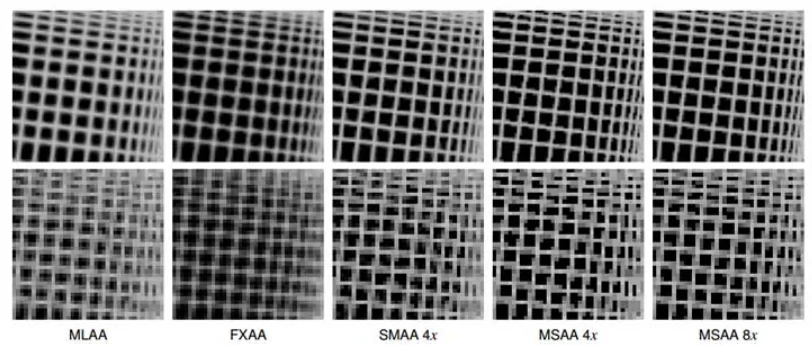

Original versus MSAA versus FXAA/Reprodução/Wikimedia Commons
Sendo assim, a escolha do tipo de anti-aliasing a ser usado deve levar em conta o poder de processamento do seu hardware e as suas prioridades em termos de qualidade visual versus desempenho. Aqui estão algumas recomendações gerais:
