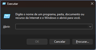

Como programar o desligamento usando o Executar
Essa é uma das maneiras mais rápidas de agendar o desligamento do Windows. Você informa um tempo em segundos e o sistema entra em contagem regressiva.
Passo 1: abrir a caixa Executar
Pressione Win + R no teclado para abrir a janela Executar. Ela é uma porta de acesso rápido a comandos do sistema, sem precisar navegar por menus.
Reprodução/Adrenaline
Passo 2: digitar o comando de desligamento
Na caixa de texto, digite o comando abaixo, trocando XXXX pelo tempo em segundos que o computador deve esperar até desligar:
shutdown -s -t XXXX
Por exemplo:
  • Para 1 minuto: shutdown -s -t 60
  • Para 30 minutos: shutdown -s -t 1800
  • Para 1 hora: shutdown -s -t 3600
Clique em OK. O Windows exibirá uma mensagem avisando que o desligamento foi programado.
Passo 3: cancelar o desligamento, se mudar de ideia
Se você precisar interromper o agendamento, abra o Executar novamente, digite:
shutdown -a
e clique em OK. Uma notificação vai informar que o desligamento foi cancelado.

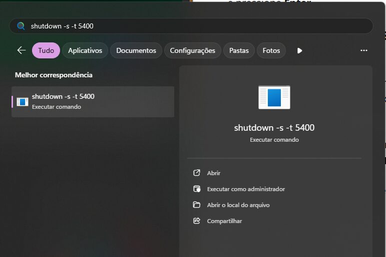

Como programar o desligamento pela barra de buscas do Windows
Nas versões mais recentes do Windows, aquele mesmo comando funciona direto na barra de busca.
Passo 1: acessar a barra de pesquisa
Clique no campo de busca do Windows (ou pressione a tecla Windows e comece a digitar).
Passo 2: inserir o comando com o tempo em segundos
Digite o comando completo, já com o tempo em segundos. Exemplo para 1 hora e meia:
shutdown -s -t 5400
Depois, pressione Enter. O sistema aceitará o comando e iniciará a contagem.
Passo 3: cancelar se for necessário
Se quiser cancelar, acesse a barra de buscas de novo, digite:
shutdown -a
e pressione Enter.

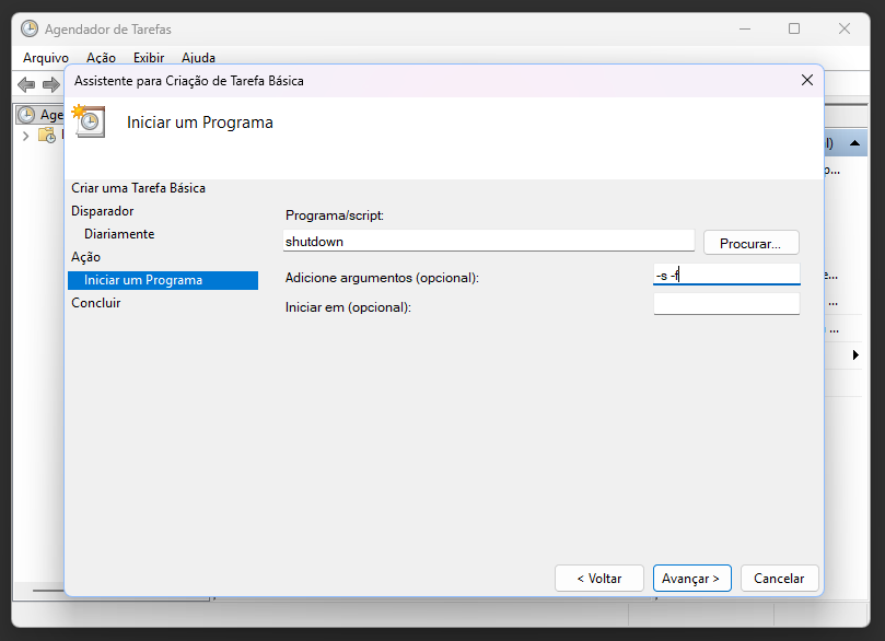

Passo 5: configurar a ação da tarefa
Selecione Iniciar um programa e clique em Avançar.
Passo 6: apontar para o executável de desligamento
No campo Programa/script, digite:
shutdown
No campo Adicionar argumentos (opcional), escreva:
-s -f
O -f força o fechamento dos programas abertos, o que evita que uma janela travada impeça o desligamento. Use com cuidado e de preferência quando souber que não haverá documentos pendentes.
Clique em Avançar e depois em Concluir para finalizar.

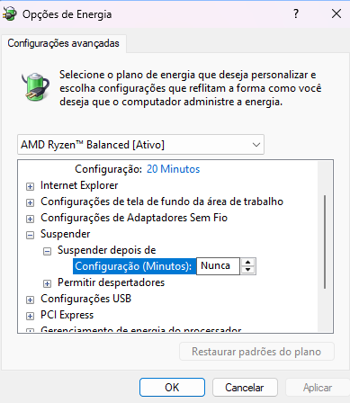

Como usar as opções de energia para suspensão automática
Se desligar o sistema por completo for exagerado para a sua rotina, uma alternativa é configurar o modo de suspensão. Ele reduz o consumo de energia e permite retomar o trabalho do ponto em que parou.
Passo 1: abrir as configurações de energia
Na barra de busca do Windows, digite Editar plano de energia e pressione Enter.
Passo 2: acessar as configurações avançadas
Na janela do plano de energia, clique em Alterar configurações de energia avançadas.
Passo 3: ajustar o tempo para suspender o computador
Na nova janela, expanda a opção Suspender e em seguida Suspender depois de.
Defina tempos diferentes para:
  • Na bateria
  • Na tomada
Por exemplo, suspender após 10 minutos sem uso na bateria e 30 minutos quando estiver na energia.
Passo 4: aplicar as configurações
Clique em Aplicar e depois em OK.
A partir daí, o Windows passará a suspender o PC automaticamente após o período de inatividade configurado.
