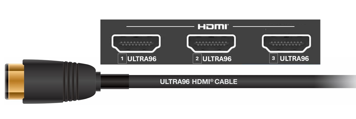

  2. Use cabo certificado (Premium High Speed/Ultra High Speed).

Use cabos com certificação adequada (High Speed ou Ultra High Speed, dependendo da demanda) e prefira se possível curtos para minimizar risco de perda de sinal.

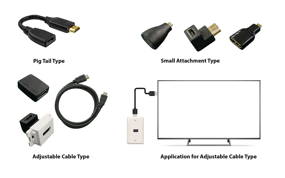

Quando o problema é físico
Se depois de todas as verificações o problema permanecer, pode haver falha na porta HDMI de um dos aparelhos ou no chip responsável pela comunicação. Teste o equipamento em outra tela ou com outro cabo e, se o erro persistir, procure assistência técnica.
