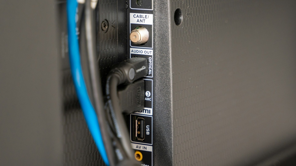

Como escolher a porta HDMI correta na sua TV

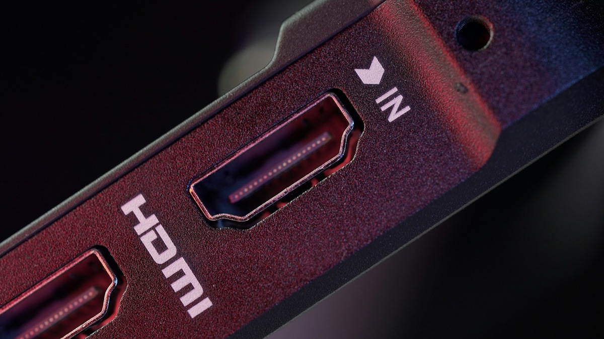

Esmiuçando as informações acima, embora a maioria das entradas HDMI pareça idêntica, suas capacidades podem ser muito diferentes. Em um mesmo televisor, é frequente que as portas suportem versões distintas do padrão HDMI, como 2.0 e 2.1.
Além disso, normalmente uma das entradas é dedicada às funções ARC ou eARC, destinadas à conexão com sistemas de som.
Para conseguir o melhor resultado, é necessário conectar o dispositivo à porta mais compatível. Consoles e PCs devem ser ligados às entradas que oferecem a melhor combinação de resolução e taxa de atualização, geralmente identificadas como 4K 120Hz ou 4K 144Hz.
Isso garante o funcionamento de recursos como alta taxa de atualização nos jogos. Já para aparelhos como players de Blu-ray e streamers, qualquer porta HDMI costuma ser suficiente.

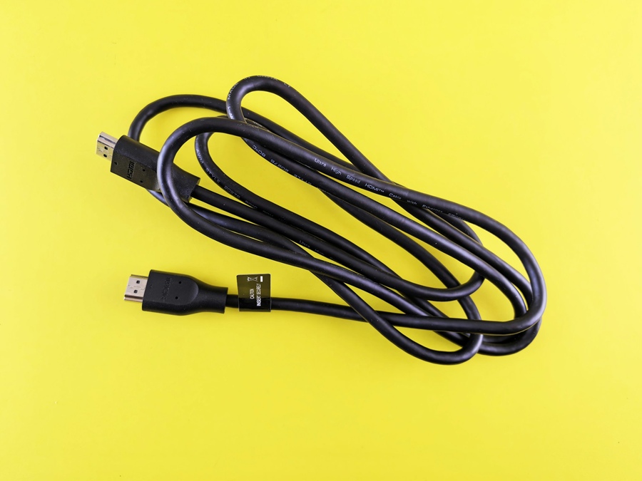

A importância de utilizar um cabo HDMI adequado
Assim como ocorre com as portas, os cabos HDMI também possuem classificações diferentes, conforme a especificação que suportam. Um cabo inadequado pode ser a causa de problemas de imagem. Logo, selecionar o modelo correto é fundamental para a configuração.
Cabos classificados como HDMI 2.1 ou Ultra High Speed são os mais indicados para consoles, PCs e dispositivos que transmitem sinal 4K a 120Hz com tecnologias Dolby Vision e HDR10+.
Eles oferecem a largura de banda de até 48 Gbps, necessária para sinais de áudio e vídeo de alta resolução sem compressão. Para outros usos, como em streamers de vídeo ou PCs não destinados a jogos, cabos HDMI 2.0 ou Premium High Speed são uma opção satisfatória.
Recomenda-se evitar cabos de versões anteriores à 2.0 em equipamentos modernos, pois suas limitações de banda podem causar falhas na reprodução de conteúdo em 4K acima de 30Hz e na exibição de HDR. Cabos de qualidade das versões 2.0 e 2.1 estão disponíveis no mercado a preços acessíveis.
